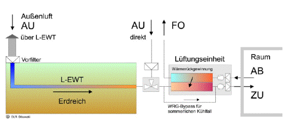

Schema - Erdwärmetauscher
Quelle: Dipl.-Ing. Gerd Dibowski DLR

Ein Luft-Erdwärmetauscher (L-EWT) nutzt, wie auch der Erdluftbrunen, die Energie im Erdreich zur Luftvorwärmung und Luftkühlung für eine raumlufttechnische Anlage. Diese wird heutzutage in Einfamilienhäusern auch als "Kontrollierte Wohnungslüftung" (KWL) bezeichnet, die dann in Verbindung mit einem EWT als zentrales System ausgeführt wird.
Das Erdreich hat in einer Tiefe von 1,5 bis 2 m je nach Jahreszeit und Region eine konstante Temperatur von ca. 7-12 °C. Diese Tatsache wird zur Vortemperierung der Außenluft genutzt.
Die Außenluft wird durch erdverlegtes Rohrleitungssystem angesaugt und im Winter vorgewärmt bzw. im Sommer vorgekühlt. Dadurch die Energiebilanz eines Gebäude positiv beeinflusst. Was besonders das Kühlen der Raumluft in wärmeren Gegenden kostengünstiger bzw. in vielen Fällen sogar überflüssig macht.

Die Ansaugsäule bzw. der Luftturm sollte möglichst freistehend platziert werden. Die Ansaugöffnung muss ca. 1 bis 1,5 m über der Erdgleiche angeordnet sein, damit möglichst wenig Pollen und Autoabgase angesaugt werden. In dem Bautel ist grundsätzlich eine Vorreinigung der Außenluft über Grob- oder besser mit Feinfilter nach DIN EN 779 vorzunehmen. Damit wird gewährleistet, dass sich Staub und Pollen nicht an der Rohrinnenwandung ablagern können und die Bildung von Bakterienkulturen und Mikroorganismen wird verhindert. Besonders wichtig ist eine regelmäßige Filter- und Rohrkontrolle.
 Rohrsystem
Ein Rohrsystem muss so ausgeführt werden, dass es hygienisch einwandfrei gehalten werden kann. Deswegen sollte der EWT fachlich richtig ausgelegt werden.

Warme feuchte Luft kann in den relativ kühlen Rohren kondensieren. Dieses Kondensat muss abgeleitet werden, damit die Leitungen wieder abtrocknen können, denn die Feuchtigkeit fördert die Verkeimung bzw. die Ansammlung von Bakterien in den Rohren. Die Rohrleitungen sollten somit ein Mindestgefälle von 2 % zum Syphon betragen.
Bypass
Während der Übergangszeiten, also wenn die Luft nicht vorgewärmt bzw. vorgekühlt werden muss, ist es sinnvoll, eine Bypassschaltung mit einer elektrischen Bypassklappe einzubauen. Damit kann die Außenluft direkt in die KWL-Anlage gelangen.
