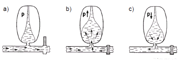

Montage des WSD<br />a) Wasser fliesst durch offene Leitung.<br />b) Absperrorgan wird geschlossen. Das Wasser strömt in das Gefäß und komprimiert mit seiner Energie das Gaspolster.<br />c) Momente später erfolgt der Ausgleich, das Gaspolster drückt das "erschöpfte" Wasser ins Leitungssystem.
 Montage des WSD
Quelle: Pneumatex

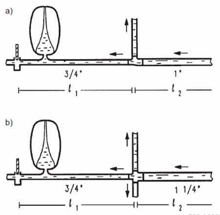

Massgebende Leitungslänge a. L = l1 + 1/3 l2<br />b. L = l1
b. L = l1
Quelle: Pneumatex

Bei der Berechnung muss eine Annahme bezüglich der zu berücksichtigenden Leitungslänge getroffen werden. Maßgebend ist die Länge gemessen vom Absperrorgan zurück zum Punkt, an der die Leitung eine Querschnittserweiterung aufweist.
Falls die Querschnittserweiterung weniger als 2 Nennweiten beträgt, wird vom erweiterten Leitungsabschnitt 1/3 der Länge bei der Berechnung berücksichtigt.
