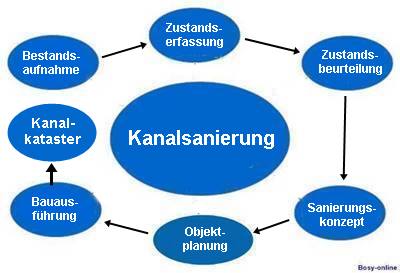

Nur mit einer funktionierenden Kanalisation kann die Gemeinde eine hygienisch einwandfreie und den Belangen des Umwelt- und Überflutungsschutzes angemessene Abwasserableitung sicherstellen. Abwasserkanäle liegen "unsichtbar“ im Untergrund und erhalten häufig nicht die Aufmerksamkeit, die ihnen zukommen müsste.
Eine vorausschauende Kanalinstandhaltung gewährleistet einen wirtschaftlichen und ordnungsgemäßen Kanalbetrieb. Oft werden jedoch erst offensichtliche Mängel (z. B. Verstopfung, viel Fremdwasser, Einsturz) als Anlass für Kanalsanierungsmaßnahmen genommen, die dann unter Zeitdruck umgesetzt werden müssen. Diese Feuerwehrstrategie (erst handeln wenn es "brennt“) führt häufig zu Planungsmängeln und relativ hohen Sanierungskosten.
