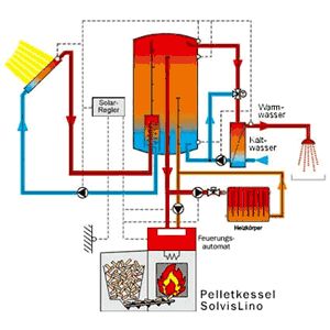

Solar-Schichtspeicher vom Typ SolvisIntegral, verbindet Solarenergie und Holzverbrennung und liefert CO2-neutral warmes Trinkwasser und Raumwärme
Quelle: SOLVIS GmbH & Co KG

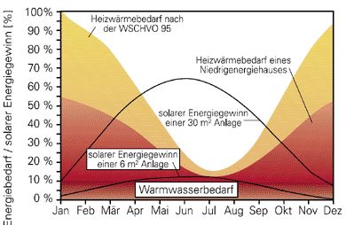

Jahreszeitlicher Verlauf Heizenergiebedarf und Sonnenenergieangebot

Die Solaranlage liefert etwa 20 % bis 30 % des Heizenergiebedarfs (solare Teildeckung) und erledigt den Großteil der Warmwasserbereitung, der Rest wird mittels eines zweiten Wärmeerzeugers abgedeckt. Technisch machbar sind auch Systeme, welche zu 100 % das Gebäude durch Sonnenenergie beheizen (solare Volldeckung). Demonstrationsanlagen sind vereinzelt gebaut worden. Aufgrund des hohen technischen Aufwandes und der hohen Kosten ist dies jedoch nicht sinnvoll.
Das grundlegende Problem der solaren Gebäudeheizung ist, dass gerade, wenn der Heizenergiebedarf am größten ist (Dezember bis Februar), die solare Einstrahlung und damit der erzielbare Solarbeitrag zur Beheizung am geringsten sind (Bild 2). Die Lösung sind so genannte Pufferspeicher, welche die Solarwärme für einige Tage (für niedrigen Solarbeitrag völlig ausreichend) bis zu mehreren Monaten (Langzeitspeicher) zwischenspeichern und bei Bedarf diese an das Heizsystem abgeben.

Als Pufferspeicher kann ein einfacher Stahlspeicher genutzt werden; dieser wird über außen liegende Plattenwärmetauscher oder innen liegende Glattrohrwärmetauscher vom Solarkreis beladen. Dadurch werden das billige Heizungswasser von der teuren Solarflüssigkeit getrennt und die Kosten niedrig gehalten. Die Nachheizung durch den Kessel erfolgt direkt in den Pufferspeicher, wie auch die Anbindung der Heizflächen am besten über den Puffer erfolgt. Damit ist die Anlage hydraulisch einfach aufgebaut und einfach zu regeln. Neben den reinen Heizungspufferspeichern werden auch eine Vielzahl an kombinierten Speichersystemen zur gemeinsamen Brauchwasser- und Heizungswasser-bevorratung angeboten.
