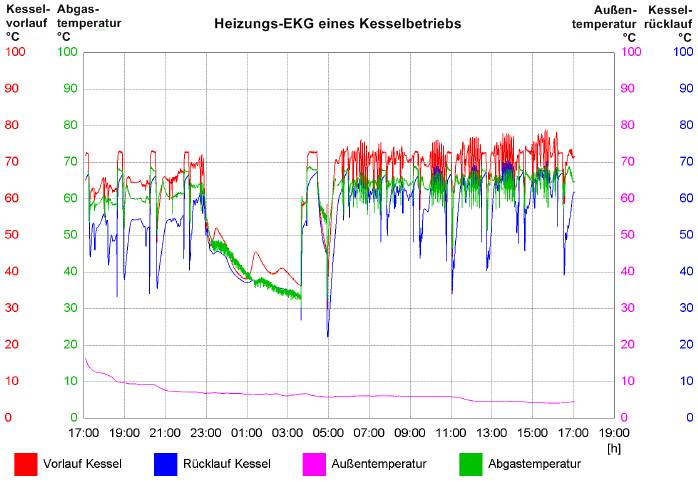

Heizungs-EKG eines Kesselbetriebs

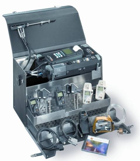

Mit einem mobilen Datenerfassungs- und Auswertungssystem "Energiemonitor"  (Heizungs-EKG) wird das Betriebsverhalten von Heizkesseln, Wärmepumpen und Fernwärmestationen analysiert. Dabei wird das beheizte Gebäude einbezogen. Das Messwerkzeug besteht aus
– Sensoren
– Datenloggern
– Software "Basisanalyse"
– Software "Expertenanalyse"
Bei der Messung werden alle energetischen Parameter einer Gebäudebeheizung aufgenommen und im Anschluss von einem qualifizierten Fachmann ausgewerten, um Ratschläge zur Optimierung, Sanierung, Modernisierung oder eines Energieträgerwechsels zu geben.

Anhand der grafischen Darstellung der Messwerte ist eine erste Bewertung der Anlage möglich. Mit dem interaktiven Expertensystem werden alle Messwerte bei der Expertenanalyse auf erkennbarer Anlagenmängel überprüft. Das Expertensystem ist im derzeitigen Entwicklungsstand in der Lage ca. 120 unterschiedliche Anlagenmängel regelbasiert zu erkennen.
Die von der Software automatisch detektierten Anlagenmängel werden durch dem Fachmann validiert und in der Detailanalyse weiter spezifiziert. Die detektierten Anlagenmängel werden hinsichtlich der zu generierenden Energieeinsparungen bewertet und dann zu der Anlage passenden Optimierungsempfehlungen zugeordnet.
Aus dem Vergleich der Energieverbrauchswerte vor und nach Optimierung wird eine Prognose der Energieeinsparung nach DIN EN 15378 vorgenommen.
