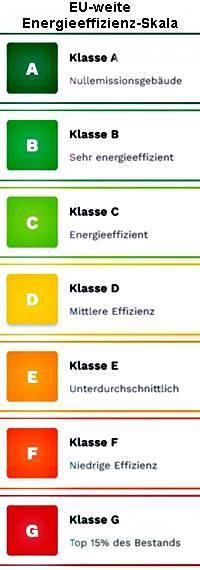

Neue Energieeffizienzklassen im Energieausweis und Energielabel
Quelle: Bosy
Die novellierte EPBD (Energy Performance of Buildings Directive) bzw. EU-Gebäuderichtlinie (Europäische Richtlinie über die Gesamtenergieeffizienz von Gebäuden) ist am 28. Mai 2024 in Kraft getreten und gibt den Mitgliedstaaten zwei Jahre Zeit, um die neuen Vorschriften in nationales Recht zu übertragen. Spätestens bis zum 28. Mai 2026 muss Deutschland die Vorgaben in geltende Gesetze wie das Gebäudeenergiegesetz 2024 (GEG) bzw. Gebäudemodernisierungsgesetz (GMG) oder das Gebäude-Elektromobilitätsinfrastruktur-Gesetz (GEIG) integrieren. Die Frist betrifft sowohl den Neubau als auch Bestandsgebäude und setzt striktere Anforderungen an die Energieeffizienz und Klimaneutralität von Immobilien.
Die Novelle der EU-Gebäuderichtlinie umfasst weitreichende Verschärfungen für Energieeffizienz und Nachhaltigkeit im Gebäudesektor.
Maßnahmen sind
• Nullemissionsgebäude als neuer Neubau-Standard
• Striktere Anforderungen an Energieausweise
• Energieeffizienz-Standards für Bestandsgebäude
• Fokus auf Innenraumqualität und Nutzerkomfort
• Pflicht zur Installation von Solaranlagen
• Ausbau der Ladeinfrastruktur für Elektromobilität
Der Koalitionsausschuss der Bundesregierung hat bisher nur die Umbenennung des Gebäudeenergiegesetzes 2024 (GEG) in das Gebäudemodernisierungsgesetz (GMG) beschlossen. Die Fakten zu dem neuen Gesetz liegen (Stand Ende 2026) noch nicht vor.
