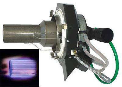

Perpetum-Brenner
Perpetum-Brenner mit typischem Flammbild
Quelle: Windhager Zentralheizung GmbH
Bei dem modulierenden Perpetum-Brenner (stufenlos ab 4,7 kW) wird ein Teil der Verbrennungsenergie wieder rückgeführt, um aus Heizöl und Luft ein gasförmiges Gemisch zu erzeugen. Es entsteht am kurzflammigen Flächenbrenner ein stahlblauem Flammenteppich, der den kompakten Mira-Kessel ermöglicht. Die drucklose Verbrennung ermöglicht einen sehr leisen Betrieb. Durch die Modulation wird nur die jeweils erforderliche Energie bereitgestellt, die für gut gedämmte Wohnungen, Einfamilien- und Niedrigenergie-Häuser benötigt wird. Außerdem reduziert diese Technik unnöige Startverluste und den dadurch entstehenden Schadstoffausstoß auf ein Zehntel der üblichen Werte.
