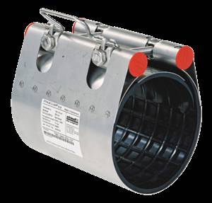

Reparaturschelle
Rohrkupplung - Reparaturschelle
Quelle: Straub Armaturen Service GmbH
Rohrkupplungen können als Verbindungschellen oder Dichtschellen (Reparaturschellen) verwendet werden. Hierzu gibt es in verschiedenen Versionen (mit einem Gelenk, einteilig oder zweiteilig, offen) für Heizungs-, Wasser- und Abwasseranlagen.
Mit diesen Kupplungen können Rohrleitungen aus gleichem Material oder verschiedener Materialien verbunden werden. Offene Kupplungen können auch auf bestehenden Rohrleitungen ohne Aus- und Einbau der Rohre als Reparaturschellen montiert werden. Wichtig ist in allen Fällen, dass die passenden Kupllung inpunkto nicht zugfest, zugfest und Temperaturbeständigkeit ausgewählt werden. Je nach Ausführung ist der Temperaturbereich von -20 °C bis +100 °C (je nach Dichtungsmaterial) und die Drücke können bis 16 bar gewählt werden.

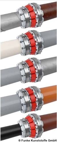

FHS-Kupplung
Funke FHS-Kupplung®
 Funke FHS-Kupplung®
Quelle: Funke Kunststoffe GmbH
Die grau-rot-graue Funke FHS-Kupplung® ist eine neu entwickelte Verbindung von Abwasserrohren aus unterschiedlichen Werkstoffen (Guss, Stahl, PP, PE, PVC, Steinzeug) und mit unterschiedlichen Außendurchmessern (DN/OD 40 bis DN/OD 110) und Oberflächenstrukturen (glatte oder gewellte Rohre). Sie kann sowohl waagerecht als auch senkrecht eingebaut werden und ist im Erdreich sowie unter Putz einsetzbar. Die dreiteilige Drehgelenkkupplung, die aus außenliegenden Profilen und einem verbindenden Element besteht, ist bauartbedingt äußerst flexibel und lässt sich bei der Fixierung an den zu verbindenden Rohren in einem Höchstmaß reduzieren. Das sorgt für einen perfekten Sitz und eine optimale Anpassung des Bauteils an die vorhandenen Rohrgeometrien. Die möglichen Spannbereiche in den oben genannten Nennweiten betragen 40 bis 65 mm (FHS40), 50 bis 80 mm (FHS50) sowie 75 bis 110 mm (FHS75).
