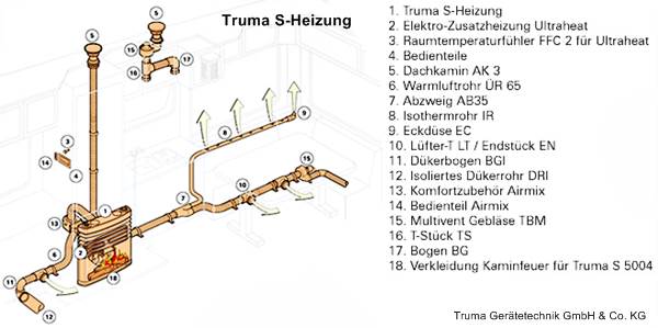

Dieses flüssiggasbefeuerte Heizungssystem (Propan, Butan) ist eigentlich für den Einbau in Wohnwagen und Wohnmobile vorgesehen. Das System könnte aber auch in Häusern (z. B. Gartenhäuser, Wochendhäuser, Berghütten, Minihaus) mit einer geringen Heizlast (3,5 kW, 6 kW) und ohne Stromanschluss eingebaut werden.
S-Heizung 3004
 S-Heizung 3004
Quelle: Truma Gerätetechnik GmbH & Co. KG
Einbauübersicht S-Heizung 3004
Dieses flüssiggasbefeuerte Heizungssystem (Propan, Butan) ist eigentlich für den Einbau in Wohnwagen und Wohnmobile vorgesehen. Das Wohnwagenheizungs-System könnte aber auch in Häusern (z. B. Gartenhäuser, Wochendhäuser, Berghütten, Minihaus) mit einer geringen Heizlast (3,5 kW, 6 kW) und ohne Stromanschluss eingebaut werden.
Die Anlage arbeitet mit einem Luftverteilungssystem im Baukastenprinzip als Warmluftheizung mit Außenlufbeimischung. Dann sorgt ein 12 V - Ventilator mit Booster-Funktion für eine für schnelle Wärmeverteilung und Entfeuchtung des Raumes bzw. der Räume.
Die Verbrennung wird durch einen Piezo-Druckzünder oder einen Zündautomat inbetriebgenommen. Hier sind Sicherheitseinrichtungen (Thermoelektrische Zündsicherung, Sauerstoff-Mangelsicherung) und eine Verbrennungsluftzufuhr von Außen und eine Abgasanlage notwendig. Der Ventilator (12 V DC [Gleichstrom], 230 V) verfügt über eine stufenlose Regelung der Ventilatorleistung und Temperatur. Die Luft wird über Luftkanäle zu den Zu- und Abluftauslässen geführt. Der Gasflaschenanschluss muss nach den geltenden Regeln der Technik ausgeführt werden.
Eine Elektrozusatzheizung und eine Trinkwassererwärmung ist nachrüstbar.
