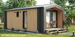

Minihäuser als Renditebringer auf ungenutzten Grundstücken
Quelle: TIMO Haus GmbH

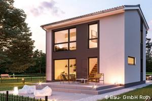

Minihaus Fehmarn - Maximaler Wohnkomfort auf minimaler Fläche
Quelle: Bau- GmbH Roth

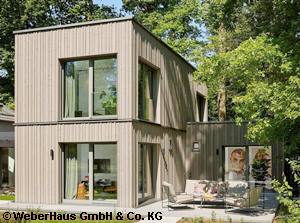

Zweigeschossig mit Anbau - Perfekt für Paare
Quelle: WeberHaus GmbH & Co. KG
