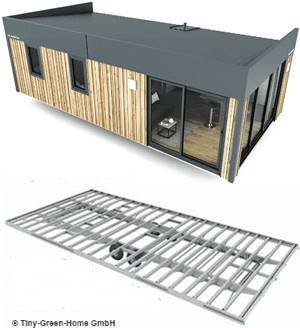

Modulaufbau eines Tiny-Hauses auf einem Trailer- Bodenplatte- Innenwände- Einrichtung- Außenwände- Dach
Quelle: Tiny-Green-Home GmbH

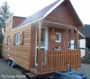

Tiny-Haus
 Tiny-Haus
Quelle: Tiny House Rheinau - REMOS GmbH

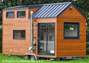

Tiny House Sunshine
 Tiny House Sunshine
Quelle: Aurora Company Sp. z o.o
