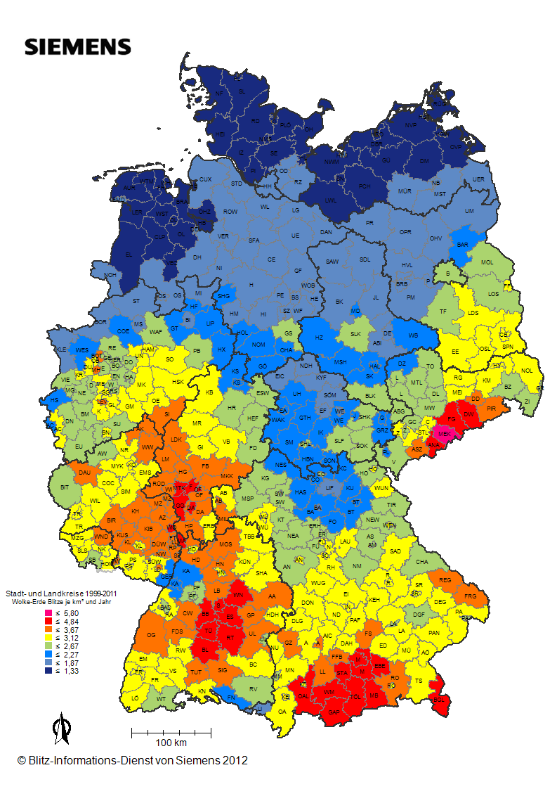

Blitzhäufigkeit
 Blitzhäufigkeit
Quelle: Blitzinformationsdienst von Siemens
