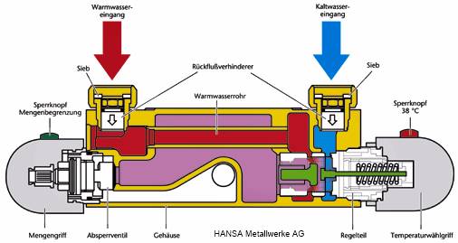

Aufputz-Dusch-Thermostat-Armatur
Quelle: Hansa Armaturen GmbH

Die Thermost-Armatur verhindert also Mischwassertemperatur-Veränderungen, die durch Druckänderungen in den Kalt- und Warmwasserleitungen oder durch Warm- oder Kaltwassertemperaturschwankungen auftreten können. Dadurch wird das unangenehme "Wechselduschen" ausgeschlossen. Außerdem dient diese Armatur auch Verbrühschutz, weil durch die richtige Temperatureinstellung kein heißes Wasser austreten kann.
Uber das Mischungsverhältnis von warmem und kaltem Wasser regelt die Armatur in einem Einstellbereich zwischen 20 und 60 °C die eingestellte Temperatur selbsttätig. Dies wird auch bei Versorgungsschwankungen von Warm- und Kaltwasser bei einer Temperaturabweichung von nur ca. +/-1 °C gewährleistet. Die Armatur hat am Temperaturwählgriff einen Sperrknopf (38 °C), der gelöst werden muss, um eine höhere Temperatur einstellen zu können.
Die auf dem Temperaturwählknopf eingestellte Temperatur wird gemischt und bei Druck- und Temperaturschwankungen unmittelbar nachgeregelt. Dadurch werden "Wechselbäder" (Kälteschock und Verbrühungen) verhindert. Besonders unter der Dusche kann es zu Verbrühungen kommen, wenn im Haus eine Wasch- bzw. Spülmaschine eingeschaltet oder ein Druckspüler betätigt wird. Thermostat-Armaturen haben  im Kalt- und Warmwasseranschluss Rückflussverhinderer und je ein Schmutzsieb.
Die Reaktionszeit und Zuverlässigkeit der automatischen Mischens der Kalt- und Warmwassermenge gibt es verschiedene Verfahren. Über die Qualität, ob gas- oder flüssigkeitsgefüllte Federbalgregler oder Bimetallelemente eingesetzt werden, kann gestritten werden. Wichtig ist, dass Kalkablagerungen und Korrosion, die die Funktionsweise beeinträchtigen, möglichst niedrig ist. Bei den meisten Thermostaten werden Regelteile mit einer speziellen Wachsfüllung eingesetzt. Eine hohe Stellkraft dieser Dehnstoffelemente gewährleistet eine hohe Lebensdauer.
Wichtig für eine richtige Funktion ist eine regelmäßige Wartung. Je nach Wasserverschmutzung kann es notwendig sein, dass die Siebe gereinigt werden müssen. Das Regelteil bedarf keiner besonderen Wartung, aber einmal pro Woche sollte der gesamte Temperaturwählbereich bei fließendem Wasser durch das Betätigen des Temperaturwählgriffes durchspült werden. Die Temperaturregeleinheit kann ohne Spezialwerkzeuge und ohne Neujustierung des Thermostatens erfolgen.
