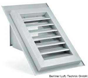

Wetterschutzgitter für Schrägdach
Quelle: Berliner Luft. Technik GmbH

Eine besondere Möglichkeit, Gitter möglichst unauffällig einzusetzen, sind die Wetterschutzgitter für Schrägdächer. Bei diesen Gitterm bildet die sichtbare Gitterfläche und der Wasserauffangkasten eine funktionelle Einheit. Der Wasserauffangkasten ist eine wasserdichte Baugruppe mit einem stabilen angeformten Auflagerahmen, welcher für die Befestigung an den Dachsparren geeignet ist. In diesem Auflagerahmen werden waagerecht angeordnete Lamellen eingebracht, die mit einem Schutzgitter unterlegt sind. Der Anstellwinkel der Wetterschutzlamellen wird in Abhängigkeit der Dachneigung gewählt um geringe Druckverluste, ein niedriges Strömungsgeräusch und bestmöglichen Sichtschutz zu gewährleisten.
Eine Voraussetzung für die Dacheindichtung sind seitlich am Auflagerahmen Wasserfalze und unten am Rahmen eine Weichbleischürze. Im Bedarfsfall werden die Wasserauffangkästen mit einem Einfrierschutz ausgerüstet.

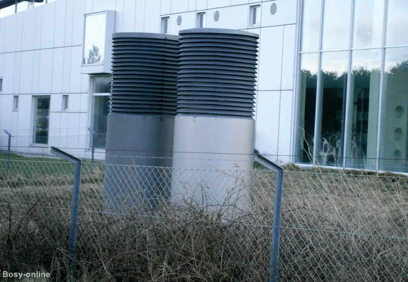

Außenluftansaugtürme - Dünentherme St. Peter-Ording
Quelle: Bosy
Die Außenluftansaugung (Außenluftansaugelement) und auch der Forluftauslass sollten so angeordnet werden, dass der Windanfall bzw. der Winddruck (Luv- und Leeseite) keinen Einfluss auf den Luftförderdruck in der KWL hat. Mit anderen Worten, die Anordnung sollte nie an der Hausseite mit der häufigsten Windrichtung (Südwest bis Nordwest) sein. Besonders ungünstig für den Lufttransport im Haus kann sich die Anordnung der Außenluftansaugung an der Westseite und den Fortluftauslass an der Ostseite des Hauses auswirken, denn bei starkem Wind wird sich der Volumenstrom erheblich vergrößern. Wenn sich nur diese Anordnung machen lässt, dann soltten wenigstens Volumenstromregler und/oder Außenluftklappen eingesetzt werden.
Hier hat sich eine Ansaugsäule bzw. der Luftturm bewährt, Diese sollten möglichst freistehend platziert werden. Die Ansaugöffnung muss ca. 1 bis 1,5 m über der Erdgleiche und nicht auf Straßenseite des Hauses angeordnet sein, damit möglichst wenig Pollen und Autoabgase angesaugt werden. In dem Bauteil ist grundsätzlich eine Vorreinigung der Außenluft über Grob- oder besser mit Feinfilter nach DIN EN 779 vorzunehmen. Damit wird gewährleistet, dass sich Staub und Pollen nicht an der Rohrinnenwandung ablagern können und die Bildung von Bakterienkulturen und Mikroorganismen wird verhindert. Besonders wichtig ist eine regelmäßige Filter- und Rohrkontrolle.
