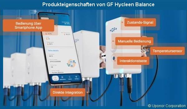

Produkteigenschaften von GF Hycleen Balance
Quelle: Uponor Corporation
Der hydraulische und thermische Abgleich sind die Schlüsselkomponenten für eine funktionierende Warmwasserzirkulation. Das Hycleen Balance Ventil wurde entwickelt, um einen neuen Innovations-Standard in der Kategorie der GF-Zirkulationsventile zu setzen. Modernste elektronische Komponenten, digitale Steuerung und ein intelligenter Regelalgorithmus gewährleisten einen kontinuierlich optimierten hydraulischen Abgleich sowie eine automatische Dokumentation. So werden Aufgaben wie die gleichmäßige Temperaturverteilung im Gebäude, die Vermeidung längerer Stagnationsperioden und die Sicherstellung einer Temperatur von ≥55 °C automatisch durchgeführt und dokumentiert.
Mit der App können das Hycleen Balance Ventil und der hydraulische und thermische Abgleich per Smartphone oder Tablet konfiguriert werden.
Das Smartphone/Tablet wird über Bluetooth mit dem Hycleen Balance Ventil verbunden und die Inbetriebnahme wird Schritt für Schritt erklärt, um den Prozess zu vereinfachen. Alle notwendigen Einstellungen für hygienisches Wasser, mehr Komfort für die Bewohner und Energieeinsparungen sind mit wenigen Klicks erledigt. Der Nutzer kann auch die Temperaturkurven direkt in der App einsehen, bis zu 1 Jahr Datenhistorie herunterladen und die Informationen des Hycleen Balance Ventils einsehen.
Bedienung über Smartphone App
• Inbetriebnahme Assistent
• Temperaturverläufe visualisieren
• Protokolle herunterladen
Direkte Integration
• in Gebäudeleitsysteme (Modbus-RTU Schnittstelle)
• Temperaturwerte & Alarme integrieren
• Parameter einstellen
• Übernahme Ventilsteuerung
Zustands-Signal
• Optische Information zur Zieltemperatur
• Signalisation bei Abweichung oder Fehlern
• LED Farb-Signalisation
Manuelle Bedienung
• Manuelles Öffnen und Schliessen mit Imbusschlüssel
Temperatursensor
• Sorgt für eine stetige und präzise Temperaturüberwachung
Interaktionstaste
• Aktivierung Bluetooth für 30 Minuten
• Deaktivierung Bluetooth
• Zurücksetzen auf Werkseinstellungen (Factory Reset / Reboot)
