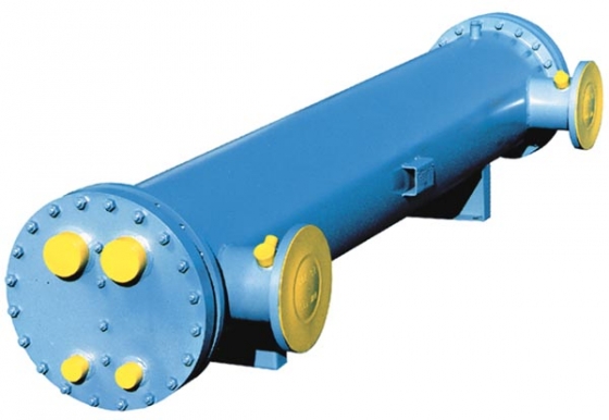

Bei der Flüssigkeitskühlung werden Rohrbündelverdampfereingesetzt. Das Hauptanwendungsgebiet sind Kaltwassersätze zur Kaltwassererzeugung. In einem zylindrischen Stahlbehälter befindet sich ein Rohrbündel, in dem das Kältemittel verdampft (Prinzip der Trockenexpansion).
Quelle: CIAT
Zur Verbesserung der Wärmeübertragung werden Rippenrohre oder Rohre mit innerem Sternprofil verwendet. Im Gegenstrom fließt durch den Verdampfer das zu kühlende Wasser, das zur besseren Wärmeübertragung durch eingebaute Leitbleiche abwechselnd nach oben und unten geführt wird. Abnehmbare Umlenkdeckel an beiden Seiten erlauben eine Wartung des Kreislaufes. Das Rohrmaterial ist je nach Korrosionsschutzanforderung Kupfer, Messing, CuNi-Legierungen oder Edelstahl.
Die Anzahl der Kältemittelwege beeinflusst den Wärmeübergang sowie die Strömungsgeschwindigkeit und den Druckverlust des Kältemittels. Die Geschwindigkeit des zu kühlenden Mediums sollte zwischen 0,5 und 0,8 m/s, der Druckverlust nicht über 0,3 bar liegen. Rohrbündelverdampfer werden mit 1 bis 4 Kältemittelkreisen ausgeführt. Bei Temperaturen unter 0 °C wird ein Wasser-Glykol-Gemisch verwendet. Zur Sicherheit gegen Einfrieren sind Strömungswächter, Frostschutzthermostate und Verdampferdruckregler vorzusehen.
