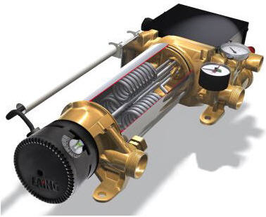

Aufbau Elektro-Kompaktkessel
Quelle: Laing ITT Lowara Deutschland GmbH

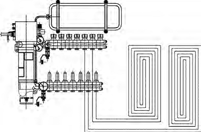

Druckloses Ausdehnungsgefäß

Der Wärmeerzeuger ist eine kompakte Einheit und besteht aus drei Elektro-Heizregistern, einer hocheffizienten Umwälzpumpe (Klasse A), einer Sicherheitstemperaturbegrenzung und einer elektronischen Konstanttemperaturregelung.
In Heizkörper- oder Speicheranlagen ist der Einsatz eines Membrandruckausdehnungsgefäßes vorgesehen. Bei der Einbindung einer Fußbodenheizung kann ein druckloses Ausdehnungsgefäß eingesetzt werden. Dieses hat neben der Ausdehnungsleitung eine zusätzliche Verbindung zur höchsten Stelle des Fußbodenheizungs-systems, über welche die im System enthaltene Luft in das Ausdehnungsgefäß entweichen kann. Diese Art der Entlüftung scheidet die Luft aus den Fußbodenheizkreisen besser aus als die Abscheidung aus mit Druck beaufschlagten Systemen.
