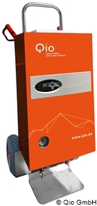

Vollelektronisch gesteuerte mobile Elektro-Heizzentrale

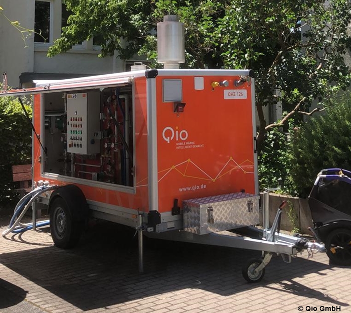

Die mobile digitalisierte Heizzentrale QHZ 150 sichert die Warmwasserversorgung

In kleineren Anlagen und in Einfamilienhäusern werden in der Regel vollelektronisch gesteuerte mobile Elektro-Heizzentralen, die auf einem rollbaren Gestell montiert sind, eingesetzt, wenn die Kessel oder die Wärmepumpen noch nicht in Betrieb genommen wurden. Das wird immer dann notwendig, wenn ein Funktionsheizen bzw. Belegreifheizen des Estrichs einer Fußbodenheizung angesagt ist.
Im folgendem Beispiel wird der Einsatz einer mobilen digitalisierte Heizzentrale QHZ 150 in einer Wohnanlage mit 38 Einheiten, in der in einem Teil des Objekts die Warmwasserversorgung aufgrund eines Rohrbruchs ausgefallen ist, beschrieben.
Wie alle Qio-Heizzentralen verfügt diese standardmäßig über einen zusätzlichen Heizkreis zur Trinkwassererwärmung.Ein Mitarbeiter des verantwortlichen SHK-Fachbetriebs stellen die bauseitigen Anschlüsse an der Trinkwasserversorgung her. Somit kann unmittelbar nach dem Eintreffen des Qio-Technikers die mobile Heizzentrale QHZ 150 passend positioniert, die Verbindungsleitungen optimal verlegt, die Strom- und Wasserversorgung hergestellt und die Heizzentrale in Betrieb genommen werden. Ein inkludierter Schalldämpfer minimiert die Lärm- und Abgasbelästigung der Anwohner aus dem Betrieb der Heizzentrale.

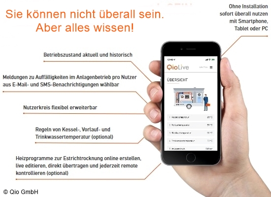

Fernüberwachungs-Tool QioLive
Mit einem von überall aus steuerbaren Heizprogramm optimiert Qio das Monitoringportal QioLive seiner mobilen digitalisierten Heizzentralen. Das erleichtert dem SHK-Handwerk vor allem die professionelle Estrichtrocknung (Funktionsheizen bzw. Belegreifheizen).
Mithilfe des Monitoringprogramms QioLive können Qio-Kunden die Anlagen, die sie im Betrieb haben, von der Ferne aus "beobachten". Sie haben die wichtigsten Daten stets im Blick, bekommen Füllstände angezeigt und ggf. Fehlermeldungen direkt aufs Handy oder per E-Mail geschickt. Selbst präzise benannte Abweichungen vom Regelbetrieb werden erkannt und der Mieter kann umgehend reagieren. Bei Abweichungen oder Störungen im Regelbetrieb bekommt er sogar eine Nachricht geschickt und natürlich inklusive eines Hinweises auf die mögliche Fehlerquelle und Anleitung zu deren Beseitigung. Gerade in Zeiten von Homeoffice war diese Fernüberwachung Gold wert. Im Zuge einer umfassenden Systemoptimierung geht Qio nun einen weiteren Schritt, um seinen Kunden aus dem SHK-Handwerk die Arbeit zu erleichtern.
Es nun auch möglich, individuelle Heizprogramme anzulegen, von überall aus zu starten und zu verändern. Das ist z. B. bei der Estrichtrocknung von großem Vorteil, da hier die Heiztemperatur ständig verändert werden muss. So spart der Handwerker die häufige, persönliche Anfahrt und somit lästigen Aufwand, Zeit und Geld.
Mit Mietbeginn der Heizzentrale erhält jeder Kunde seinen persönlichen Zugang zum Portal. Anders als bei einer App, die auf einem Gerät fest installiert werden muss, ist der Zugang zum QioLive-Portal von jedem Gerät aus mit jedem Betriebssystem und zu jeder Zeit möglich. Die besonders übersichtliche und benutzerfreundliche Oberfläche liefert dem User innerhalb kürzester Zeit sämtliche Antworten auf offene Fragen zur aktuellen Kesseltemperatur und Vor- wie Rücklauf- sowie die Trinkwassertemperatur, der Anlagendruck und der aktuelle Füllstand des Öltanks in unterschiedlichen Darstellungsvarianten. Im Bereich Meldungen sieht der Verantwortliche aktuelle Hinweise auf mögliche Störungen, Warnungen oder Fehler in der Anwendung. Neu im QioLive-Portal ist das Heizprogramm. Damit kann die Vorlauftemperatur für einen bestimmten Zeitraum tageweise festgelegt werden. Es gibt zudem die Möglichkeit, eine Vorlauftemperatur für unbestimmte Zeit zu fixieren. Der Anwender entscheidet außerdem, ob das Heizprogramm sofort oder zu einem späteren Zeitpunkt gestartet werden soll. Das ist bei der Estrichtrocknung Gold wert.
