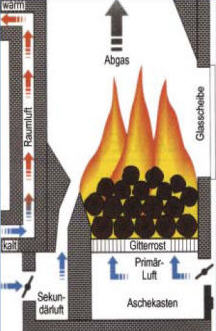

Bei einem Warmluftkachelofen wird ein gusseiserner Heizeinsatz für Dauerbrand in einer Kachelummantelung eingebaut. Die Raumluft wird von unten in die Ummantelung eingeführt, sie erwärmt sich an dem Heizeinsatz und den Nachheizflächen und tritt dann oben durch ein Gitter in den Raum ein.
Quelle: LUA NRW

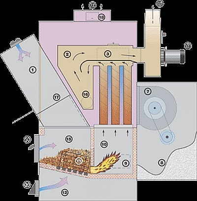

Ofeneinsatz - Holzvergaser<br />1 Füllschacht<br />2 Rauchgasentstaubung<br />3 Rauchgassammelkasten<br />4 Warmluftaustritt<br />5 Rauchgasaustritt<br />6 Rauchzuggebläse<br />7 Warmluftgebläse<br />8 Rückluftfiltergehäuse<br />9 Reinigungsöffnung<br />10 Nachbrennkammer<br />11 Feuerraumbrücke<br />12 Aschenraum<br />13 Aschentür
1 Füllschacht
4 Warmluftaustritt
5 Rauchgasaustritt
6 Rauchzuggebläse
7 Warmluftgebläse
9 Reinigungsöffnung
10 Nachbrennkammer
11 Feuerraumbrücke
12 Aschenraum
13 Aschentür
Quelle: EWI
