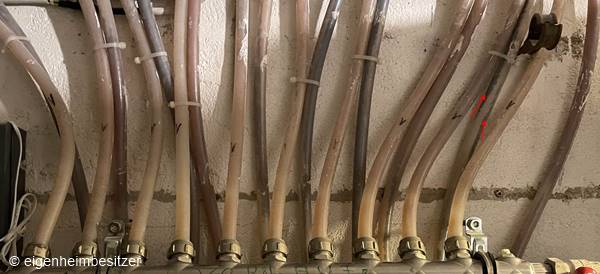

Verfärbung der Rohre vor und nach einer Spülung

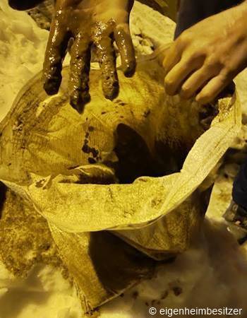

Ausgespülter Rohrinhalt

Bei der Molchreinigung sind leider die Kreise nicht vollstäng gereinigt worden, weil die Molche nicht alle Bogen reinigen konnten.Hier wurde mit Sicherheit nicht in beide Richtungen gearbeitet.

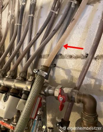

Mit dem Molchverfahren können Fußbodenheizungskreise mittels "Durchfahren" eines Laufkörpers (Molch) ohne chemische Mittel gereinigt werden. Dabei kommen Molche in unterschiedlicher Formen, Durchmesser, Strukturen und Materialbeschaffenheit zum Einsatz. Transparente Druckschläuche erlauben zudem die optische Kontrolle und Beurteilung zum Ausmaß der Ablagerungen in den Rohrleitungen.
Bei dem geschützte Girojet®-Rohrreinigungssystem wird nicht mit Wasser/Luft-Druckschlägen, sondern drucklos oder sogar mit leichtem Unterdruck gearbeitet. Zuerst werden die festen Ablagerungen aus den Heizschlangen entfernt.
Nach dem Vorreinigen werden die Rohrleitungen mittels eines sanften Schaumstoff-Laufkörpers (Molche) im Inneren gezielt und schonend gereinigt. Nach Arbeitsabschluss weist das Heizungsrohr praktisch denselben Durchmesser und dieselbe Sauberkeit auf, wie es nach der Installation hatte. Der Durchfluss und die Wärmeübertragung funktioniert wieder. Dazu kommt, dass der angesammelte Schlamm (bis zu mehrere Kilogramm pro Wohnung) fachgerecht entsorgt wird. Wenn sich herausstellt, dass die Armaturen am Heizkreisverteiler auch betroffen sind (was in den meiten Fällen der Fall iat), so muss dieser ausgewechselkt werden, weil die Armaturen nur schwierig gereinigt werden können, wenn keine Chemie eingesetzt werden soll.

Bei dem Spülen und fachgerechte Reinigen mit dem Molchverfahren dieser Anlage wurden nur die Rohre gereinigt, aber nicht die Durchflussanzeigen und Armaturen.
