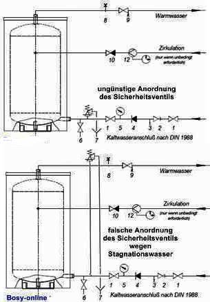

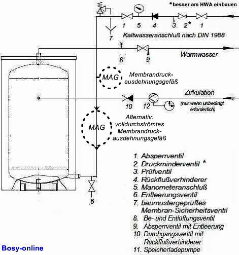

Der Kaltwasseranschluss an einem druckfesten Trinkwassererwärmer (Speicher) sollte immer über der höchsten Stelle des Speichers angeordnet sein, damit bei der Wartung des Sicherheitsventils der Inhalt nicht entleert werden muss.
Wasseranschlüsse an einem druckfesten Trinkwassererwärmer (Speicher)
Quelle: Bosy
Ungünstige und falsche Anordnung des Sicherheitsventils
Quelle: Bosy
Der Kaltwasseranschluss an einem druckfesten Trinkwassererwärmer (Speicher) sollte immer über der höchsten Stelle des Speichers angeordnet sein, damit bei der Wartung des Sicherheitsventils der Inhalt nicht entleert werden muss. Der Grund, dass das Sicherheitsventil nicht regelmäßig gewartet wird, liegt meistens in der falschen Anordnung.
Anordnung des Sicherheitsventils bzw. der Sicherheitsgruppe mit eingebautem Sicherheitsventiels
Ungünstige Anordnung
(unten) des Sicherheitsventls, weil zur Wartung der Speicherentleert werden muss.
Falsche Anordnung
(mit Stichleitung) des Sicherheitsventls, weil in der Leitung Stagnationswasser entsteht
Ein Wasseranschluss nach DIN 1988 hat folgende Bauteile:
  •  2 Absperrventile
  •  Rückflußverhinderer
  •  baumustergeprüftes Membran-Sicherheitsventil mit Ausblaseleitung in einen Trichter (offener Auslauf)
  • Manometeranschluss
  •  Prüfventil
  •  Druckminderventil (> 6 bar Wasserdruck - eine Anordnung am Hauswasseranschluss ist sinnvoller)
In kleineren Anlagen werden die vorgeschriebenen Bauteile in einer Sicherheitsgruppe zusammengefasst.
