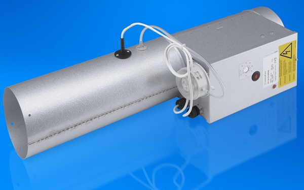

Elektrisches Vor- und Nachheizregister
Quelle: Westaflexwerk GmbH

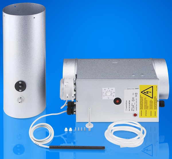

Teile eines elektrischen Vor- und Nachheizregisters
Elektroheizregister oder wasserführende Wärmetauscher können für das Vorheizen bzw. zum Nachheizen der Außenluft eingesetzt werden.
In der Praxis haben sich in der kontrollierten Wohnungslüftung elektrische Vorheizregister durchgesetzt, da oft nur eine geringe Heizleistung (bis 2 kW) benötigt wird. Das Vorheizregister soll den Wärmetauscher im Zentralgerät vor Frost zu schützen. Die gewünschte Temperatur nach dem Heizregister wird dazu am Potentiometer auf dem Deckel eingestellt. Durch die Verwendung eines Fernverstellers ist auch eine externe Einstellung im Temperaturbereich von 0 - 30 °C möglich.
Ein Lüftungsgerät wird normalerweise bei 0 °C ganz abgeschaltet, um eine Vereisung des Wärmetauschers durch gefrierendes Kondenswasser zu verhindern und setzt den normalen Betrieb bei einer Temperatur von 1°C fort. Da die Außentemperatur deutlich niedriger ist als die Fortlufttemperatur, kann das Gerät bis -7°C Außentemperatur betrieben werden. Mit einem Vorheizregister oder Erdwärmetauscher kann das Gerät auch bei noch tieferen Temperaturen eingesetzt werden.
Ein Nachheizregister kann notwendig werden, wenn die Außenluft durch die  Wärmerückgewinnung (WRG) nicht ausreichen hoch erwärmt wird. Dadurch werden Zugerscheinungen durch die Zuluft vermieden werden. Die empfohlene einzustellende Temperatur ist 18 bis 20 °C
Außerdem kann in der Übergangszeit die nicht ausreichend erwärmte Außenluft nach der WRG nachgeheizt werden. Dadurch bleibt die Hausheizung abgeschaltet, da diese oftmals für alle Aggregate unnötig viel Energie benötigt.
Elektroheizregister, die zur Luftheizung eingesetzt werden, müssen mit 3 Sicherheitseinrichtungen ausgestattet werden.
  1. Ein Sicherheits-Doppelthermostat für die maximal zulässige Luftaustrittstemperatur des Registers muss bei dem Überschreiten der eingestellten Temperatur die Spannungsversorgung des Heizregisters. unterbrechen. Damit im Überhitzungsfall keine starke Geruchbildung durch Staubverschwelung auftreten kann, sollte der Regler des Doppelthermostats am Heizregisters auf maximal 55°C eingestellt werden.
  2. Außerdem muss ein Sicherheitstemperaturbegrenzer bei fest eingestellten 75°C eingebaut sein. Er unterbricht wie das Thermostat die Spannungsversorgung der Heizstufen und muß nach Überprüfen des Registers und Beheben der Ursache des Auslösens von Hand zurückgestellt werden.
  3. Ein Strömungswächter muss in den Luftweg des Heizregisters eingebaut werden, um zu verhindern, dass das Register ohne oder mit zu geringem Luftvolumenstrom in Betrieb gehen kann.
