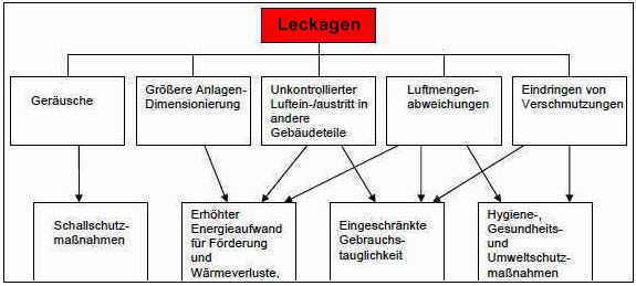

Auswirkungen von Leckagen in RLT-Anlagen
Quelle: Dipl.-Ing. (FH) Jürgen Luft, Lindab GmbH

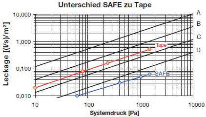

SAFE-Lippendichtung im Vergleich zu Kaltschweißband<br />Eine „getapte“ Verbindung gegenüber einem hochwertigen Lippendichtsystem bei 250 Pa eine um ca. 400 l/h höhere Leckluftmenge pro Meter Dichtlänge

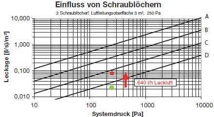

Einfluss von Schraublöchern<br />Ein einziges, unverschlossenes Schraubenloch mit 3 mm Durchmesser verliert in der Stunde bei einem Druck von 250 Pa im Luftleitungssystem ca. 320 Liter Luft
Eine fachgerechte Montage ist die Grundlage für eine dichte RLT-Anlage (raumlufttechnische Anlage), bei der die für die jeweiligen Räume ausgelegten Luftmengen auch wirklich ankommen. Die Luftdichtigkeit der Luftleitungssysteme bzw. Kanalsysteme und die Verbindungen an Bauteilen ist nicht nur aufgrund der Leckluftverluste sondern auch hinsichtlich der Energieeinsparung von Bedeutung. Leckagen haben aber auch noch viele andere Auswirkungen (Geräusche, größere Anlagen-Dimensionierungen, unkontrollierter Luftein- und Austritt, Luftmengenabweichungen, Eindringen von Schmutzteilchen). In allen Fällen kommt es immer zu Mehrkosten, die notwendig werden, um eine fehlerhafte Montage auszugleichen.

Bei der Planung einer RLT-Anlage wird u. a. festgelegt, welches Leitungssystem die Anlage bekommen soll. Eckige Luftleitungen (längsgefalzte Kanäle) haben höhere Leckluftraten gegenüber runde Luftleitungen. Dadurch reduzieren sich bei runden Luftleitungen die Luftmengen und daraus resultieren kleinere Durchmesser. Außerdem haben runde Luftleitungen geringere Reibungsverluste. Die runden Luftleitungen werden schraubenlos verbunden. Hier haben sich Lippendichtsysteme bewährt, da sie gegenüber getapten Verbindungen (Klebe- oder Kaltschweißbänder) geringere Leckverluste haben.

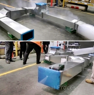

Praxistest MEZ-AEROSEAL
Quelle: MEZ-TECHNIK GmbH
Mit der patentierten Technologie "MEZ-AEROSEAL" ist eine nachträgliche Abdichtung bereits installierter Luftkanalsysteme im Bestand und bei neu montierten Systemen von innen heraus möglich, dadurch werden Leckagen um durchschnittlich über 90 % reduziert. Diese europäische Produktneuheit wurde bereits in den USA erprobt und hat sich bewährt.
Bei diesem Verfahren verschließt der Servicetechniker zuerst die Öffnungen des Luftkanalsystems (Zuluftauslässe, Ablufteinlässe) mit Schaumstoffpfropfen und schneidet an den Strangenden jeweils ein kleines Loch. Die Verbindungen des Lufkanalsystems zu den Ventilatoren, Wärmetauschern (Heizung-Kühlung), Filtern und der Sensorik der Lüftungs- und Klimageräte werden ebenfalls abgekoppelt, sodass keine Partikel der Dichtmasse in diese Geräte gelangen können. Dann wird die MEZ-AEROSEAL-Ausrüstung mit dem Kanalnetz verbunden.
Im nächsten Schritt werden die Leckagen des Kanalsystems durch eine Luftdichtheitsprüfung visuell und messtechnisch ermittelt.
Danach wird die Einspritzeinrichtung mit einem flexiblem Plastikschlauch mit dem Luftkanalsystem verbunden und das erhitzte patentierte Dichtmittel, welches die Anforderungen an die Hygienerichtlinie VDI 6022 erfüllt, wird eingesprüht und verteilt sich im gesamten Kanalnetz. Das anfangs noch gasförmige Dichtmittel lagert sich nach und nach ausschließlich dort ab wo das System Leckagen (Löcher und Spalten) aufweist. Der Vorgang wird beendet wenn die Löcher und Spalten vollkommen verschlossen sind. Bereiche ohne Leckage bleiben von MEZ-AEROSEAL unberührt.
Nach dem erfolgten Abdichtungsprozess bzw. parallel dazu, wird noch einmal die Gesamtleckage des Luftkanalsystems gemessen und die Steigerung der Dichtheit des Systems ermittelt. Danach bekommt der Auftraggeber ein Zertifikat und eine 3-jährige Garantie auf die erfolgte Aeroseal-Abdichtung.
Durch das nachträgliche Abdichten des Luftkanalystems und der damit verbundenen Reduzierung der Leckagen, wird die Menge an verlorener, behandelter Luft stark reduziert, was sich positiv auf die Energie- bzw. Betriebskosten (z. B. Ventilatorleistung) auswirkt. Mit diesem Verfahren können bereits installierte Kanalsysteme erhalten werden und müssen nicht kostspielig ersetzt bzw. nachgebessert werden. Durch die Schnelligkeit des Abdichtungsvorgangs kann das betreffende Gebäude sofort wieder genutzt werden. Außerdem kann die Arbeit von einem einzelnen Servicetechniker ausgeführt werden und dadurch geringe Personalkosten verursacht, was bei einer konventionellen Abdichtung nicht möglich wäre.
Durch den hohen Wirkungsgrad der nachträglichen Abdichtung mit "MEZ-AEROSEAL" ist das Erreichen oder eine deutliche Unterschreitung der Anforderungen an die Dichtheitsklasse D gemäß DIN EN 1507, DIN EN 12237, Eurovent oder DW 144 TM1 möglich. Auch Luftkanalsysteme von minderer Qualität erreichen mit diesem Abdichtungsverfahren eine beträchtliche Steigerung von Dichtigkeit und Effizienz.
