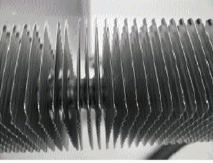

Heizleistenkühler
 Heizleistenkühler
Quelle: Bosy

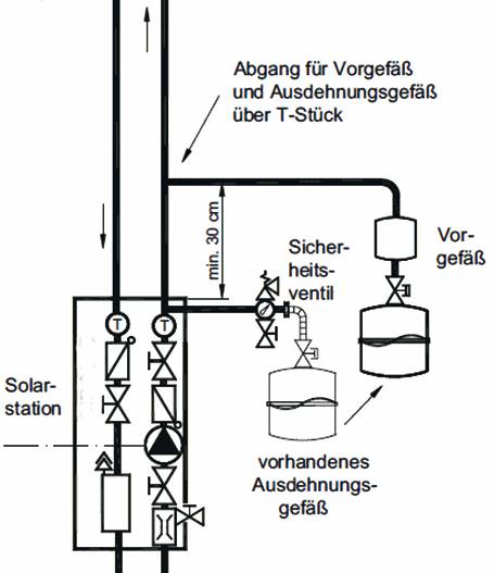

Einbau eines Vorschaltgefässes in einer Solaranlage
Quelle: Bosy

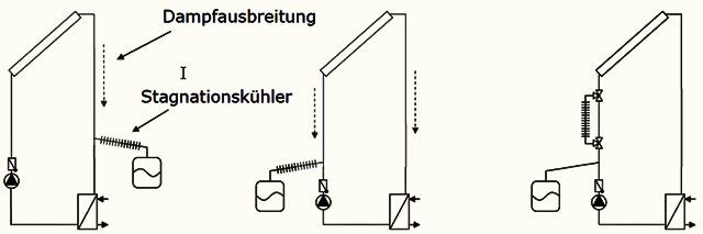

Stagnationskühler in Solaranlagen oder Heizungsanlagen mit sehr hoher Temperatur
Quelle: Bosy
Stagnationswasserkühler mit TAS in Solaranlagen
Quelle: Bosy

Da ein Vorschaltgefäß die Aufgabe hat, Wärme abzugeben, darf es grundsätzlich keine Wärmedämmung erhalten. Ein Vorschaltgefäß ist immer dann erforderlich, wenn die Kollektoren mehr Dampf erzeugen, als in den angrenzenden Rohrleitungen bis zur Solarstation wieder kondensieren kann.
Das Vorschaltgefäß in Heizungs- und Solaranlagen wird von oben angeschlossen. Das heiße Ausdehnungswasser > 70 °C ververdrängt das kühlere Wasser in die Membrane des MAG's. Diese Gefäße oder eine Kühlung sind bei Solaranlagen, die öfter in Stagnation gehen besonders wichtig.

Der Einsatz von Vorschaltgefäßen zum Schutz des Ausdehnungsgefäßes ist für jede Solaranlage zu empfehlen. Besonders trifft dies zu bei allen Anlagen mit sehr kurzen Leitungswegen und/oder sehr geringen Leitungsquerschnitten, oder bei großen Kollektorflächen bzw. Kollektoren mit großem Inhalt (z.B. Vakuum Röhrenkollektoren). Anlagen zur Heizungsunterstützung sollten prinzipiell mit Vorschaltgefäß ausgerüstet werden. Das Gefäß sollte ca. 50 % des Nutzvolumens des nachgeschaltetem MAG's haben.
