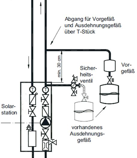

Einbau eines Vorschaltgefässes in einer Solaranlage
Quelle: Bosy

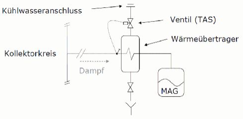

Stagnationskühler
 Stagnationskühler
Quelle: Bosy

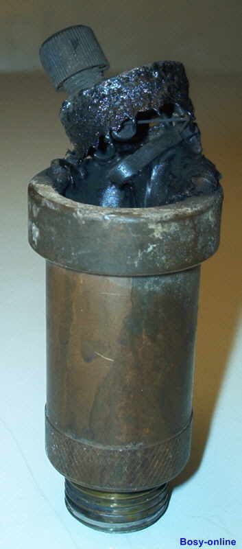

Falsches Material eines eigentlich überflüssigen Be- und Entlüfters

  • MAG/Gefäßmembran: "hängende" Anbringung des MAGs kann die Überhitzung der Gefäßmembran reduzieren, besser immer ein Vor- bzw. Zwischengefäß einbauen

  • gezielte Kondensation: durch zusätzlich installierten Kühlkörper oder externe Solarkreiswärmetauscher als Wärmesenke

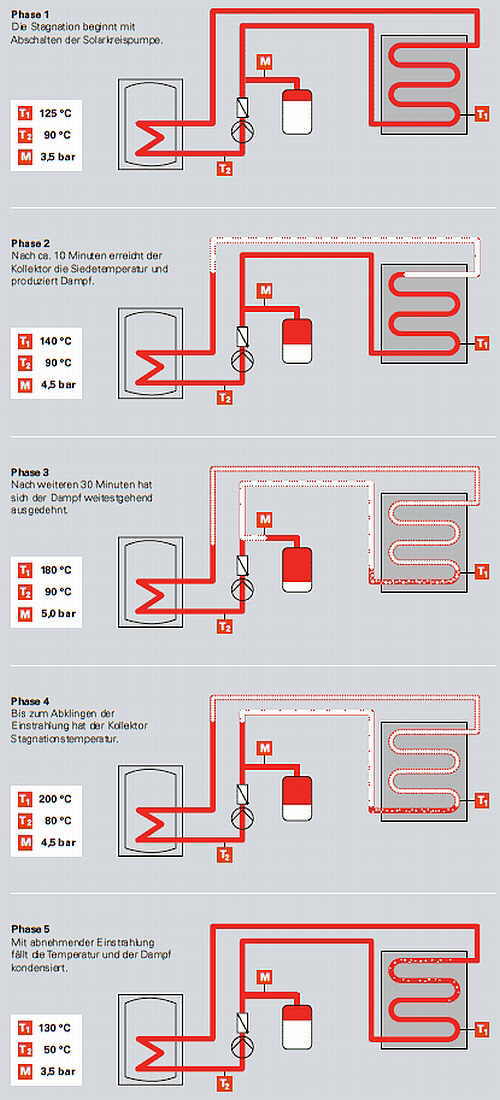

Der Stagnationsvorgang läuft in 5 Phasen ab:
Phase 1 - Ausdehnung der Wärmeträgerflüssigkeit
Schneller Anstieg der Kollektortemperatur und ein geringer Anstieg des Systemdruckes (der aber unter dem Ansprechdruck des Sicherheitsventiles bleibt), der der Volumenausdehnung der Flüssigkeit im System entspricht, aber ein richtig ausgelegtes MAG und einen richtigen Vordruck des MAG's und Betriebsdruck vorausetzt.
Bei den Überschreiten der in der Regelung eingestellten max. Kollektortemperatur schaltet die Umwälzpumpe ab, damit sie keine weitere Flüssigkeit in die Kollektoren fördert bzw. im Dampf nicht trocken läuft.
Phase 2 - Erste Dampfbildung
Das Wasser der Solarflüssigkeit beginnt zu verdampfen und der Dampf breitet sich aus, wobei die Solarflüssigkeit aus den Kollektoren geschoben wird und die Vor- und Rücklaufleitungen mit Sattdampf gefüllt werden. Die Flüssigkeitstemperatur erreicht fast die Siedetemperatur. Der Systemdruck steigt rasch an. Die maximale Systembelastung hängt von den verbleibenden Flüssigkeitsresten im Kollektor am Ende der 2. Phase ab, was durch das Entleerungsverhalten des Kollektors bzw. des Systems während dieser Phase beeinflusst wird. Bei schlecht entleerenden Kollektoren nehmen die Zeitdauer und die Intensität der nächsten Phase zu. Das führt zur höheren Druck- und Temperaturbelastung.
Wichtig sind die Länge und die Abkühlungsverluste der Leitungen, weil kurze Leitungen und niedrige Abkühlungsverluste höhere Temperaturbelastungen am MAG und anderen Komponenten verursachen. Deswegen sollte der Systemdruck nicht zu hoch gewählt werden, damit das Verdampfen nicht bei zu hohen Temperaturen beginnt.. Das MAG kann zusätzlich durch ein Vor- bzw. Zwischengefäß und eingeschränkt durch einem Wärmetauscher (Stagnationskühler) geschützt werden.
Phase 3 - Leersieden des Kollektors
Dies ist die kritische Phase. Der Wasseranteil der Solarflüssigkeit verdampft. Aus einem Liter Wasser werden 1700 Liter Dampf. Durch die Volumensänderung steigt der Anlagendruck und erreicht seinen Höchstwert. Dabei sollte gewährleistet sein, dass die Solarflüssigkeit vollständig aus den Kollektoren in das MAG gedrückt wird. Die Restflüssigkeit, ein konzentriertes Glykol am Ende der 2. Phase und während der 3. Phase, ist für die Länge und Intensität den beiden Phasen verantwortlich. Bei einem guten Entleerungsverhalten der Anlage werden die Siedetemperaturen (im Bereich 150-200° C bei Flachkollektoren) nur kurzfristig erreicht und belasten dadurch nur eine kleine Menge der Flüssigkeit.

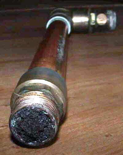

Kann die Flüssigkeit die Kollektoren nicht vollständig über den Rücklauf verlassen, bzw. läuft durch eine falsche Rohrleitungsführung Flüssigkeit nach, so kommt es zu einer weiteren Dampfproduktion, was zu Dampfschlägen in den Leitungen führen kann. Können die Leitungen und das MAG diese Energie nicht mehr aufnehmen, kommt es zu einer weiteren Druckerhöhung und zum Ansprechen des Sicherheitsventils.
Durch das Verkochen (Auscracken) des Glykols, bei länger andauernder Verdampfung bei hohen Temperaturen, kommt es zur Beschädigung der Anlage und zur Bildung von festen Partikeln, die das Rohrnetz verstopfen und zu Verkrustungen in den Kollektoren führen können.
Dieser Punkt wird wird bei größeren Anlagen immer mehr beachtet werden.
Phase 4 - Sattdampf und überhitzter Dampf
Bei leergedrückten Kollektoren und weiterer Energiezufuhr durch die Sonne, wird der Sattdampf in den Kollektor überhitzt. Dieses führt dann nur noch zu einem weiteren geringfügigem Druckanstieg. Der Kollektor wird während dieser Phase zunehmend trocken und die Absorbertemperatur steigt.
Phase 5 – Wiederbefüllen
Bei sinkender Sonneneinstrahlung fällt die Temperatur wieder unter den Siedepunkt, der Dampf kondensiert, der Druck sinkt ab und die im MAG „zwischengelagerte“ Flüssigkeit wird wieder über den Rücklauf in die Kollektoren gefüllt.
Nach einem solchen Stagnationsfall schaltet die Umwälzpumpe, wenn die eingstellten Temperaturdifferenz entsprechenden vorgeben, wieder an. Wenn das bei hohen Temperaturen geschieht, können im Kollektorkreis erneut Temperaturen bis zu 130 °C (bei höheren Drücken auch darüber) auftreten.

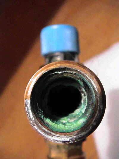

Je nach Inhibitorzusammensetzung werden diese vollständig, teilweise oder gar nicht vom Medium wieder aufgenommen (Wasser und Propylenglykol sind verdampfbar; die Inhibitoren kristallisieren auf den Absorberrohroberflächen). Somit führen sie zu einer verminderten Kollektorleistung. Die Inhibitorkonzentration im Medium bzw. der Korrosionsschutz verringern sich. Deshalb wurden Wärmeträger, die auf flüssigen Inhibitoren basieren, auf den Markt gebracht (Tyfocor LS, Antifrogen SOL). Aus chemischer Sicht wird das Propylenglykol durch oxidative Prozesse abgebaut, wobei Reaktionsprodukte wie Milchsäure, Oxalsäure, Essigsäure und Ameisensäure nachweisbar sind. Es entstehen auch Aldehyde und diese führen zu einer Geruchsbildung.
Durch eine Verzunderung (Oxidation) und einer Vercrackung (Überhitzung) können die schützenden Bestandteile der Solarflüssigkeit sehr schnell verbraucht werden. Die Übersäuerung der Flüssigkeit ist korrosiv und  führt zur Bildung von teerartigen Zersetzungsprodukten, die nicht mehr löslich sind und zu Verklebungen innerhalb des Solarkreises bis hin zur Zerstörung der Solaranlage führen können. Diese Gesichtspunkte werden bei Stagnationsanlagen viel zu wenig beachtet.
