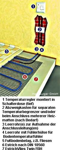

Dünnbett - Fliesenheizung ThermoNetz
Quelle: Halmburger GmbH

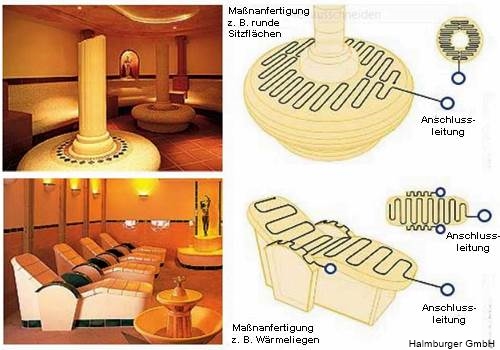

Maßanfertigungen für Entspannungsliegen, Sitzflächen, Arm- und Rückenlehnen
Die Dünnbettheizung (Fliesenheizung) wird wegen ihrer geringen Aufbauhöhe besonders in der Altbausanierung und Renovierung eingesetzt. Diese können als Alleinheizung oder Zusatzheizung zur Bodentemperierung ausgelegt werden. Hier können in Bädern und Duschen auf dem vorhanden Fußboden verlegefertigen Heizmatten (je nach Typ und Anforderung) im Fliesenkleber oder in einer Ausgleichsmasse eingebracht werden. Aber auch in Wohn- und Schlafräumen und in Bürogebäuden ist dieses System für bestimmte Raumbereiche einsetzbar.
Da diese Heizsysteme absolut wasserdicht sind, eignen sie sich optimal für den Wellnessbereich ( z.B. für Boden-, Sitz- und Liegeflächen in Dampfbädern, Saunen, Schwimmbädern, bodengleiche geflieste Duschwannen, Badezimmerfußböden), da hier höhere Flächentemperaturen gegenüber "normalen" Fußbodenheizungen einstellbar sind.
