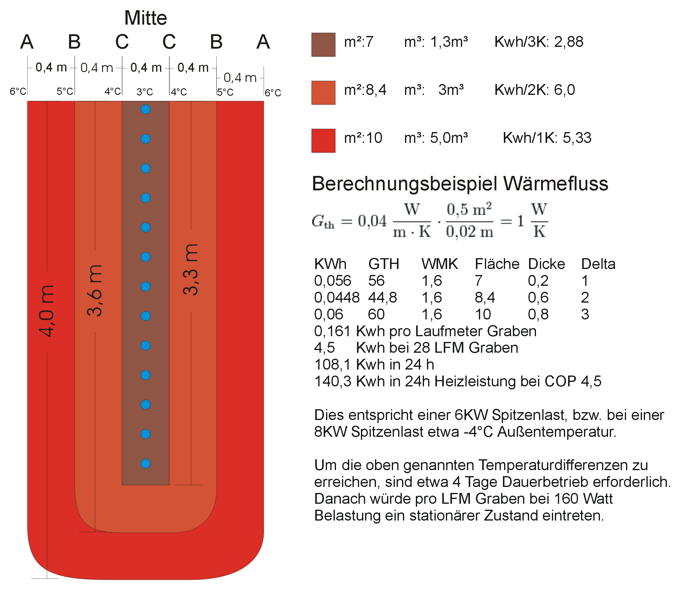

Senkrechter nicijan-Kollektor (Planungsbeispiel):
- 2 x 200 m 32er Rohr
- Länge 2 * 12 m in Mäandern von oben nach unten mit Breite 0,4 m, Tiefe 4 m, Aushub 38 m³
- Länge 20 m gerade Anbindung mit Breite 0,4 m, Tiefe 1,7 m, Aushub 14 m³
-> Gesamtaushub 52 m³
-> Erschlossenes Erdvolumen ohne Anbindung: 26 * 2 * 4 = 208 m³
-> ergibt minimale Soleeingangstemperatur: geschätzte -1,5 Grad
-> Kosten ohne Eigenleistung ca. 6000 EUR

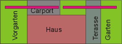

Gerader Grabenkollektor (Kein Grabenplan, da das Grabenmaltool nur sehr grob mit geraden Gräben umgeht und das Grundstück zu klein ist):
- 2 x 300 m 32er Rohr
- Länge 290m, Breite 0,4 m, Tiefe 1,5 m
-> Gesamtaushub 174 m³
-> Erschlossenes Erdvolumen ohne Anbindung: 270 * 2,4 * 1,5 = 972 m³
-> ergibt minimale Soleeingangstemperatur: geschätzte 0 Grad
-> Kosten bei Eigenleistung bis auf den Baggerfahrer: 2000 (bei sowieso auf dem Grundstück vorhandenem Bagger) bis 3000 EUR

Super, Crink
Ist schon erstaunlich, wie engagiert Du Dich um die Systematisierung, Planung und Vergleich des Forumkollektors mit anderen Konzepten kümmerst.
Anlass des Vergleichs war ja sicher der Werbefeldzug von nicijan, daher noch ein paar Anmerkungen dazu:
Der Nicijan-"Tiefenkollektor" hat eine mittlere Tiefe von 2,5 m ( zwischen ca 1 und 4 m).
Für mich ist das auf seiner Website propagierte, mit einer Sondenbohrung angeblich gleichwertige Temperaturniveau ( von was?) nicht plausibel, zumindest wenn man auf die mittleren Soletemperaturen in der Heizperiode während eines Taktes, nicht gleich am Taktanfang, abstellt.
Du hast es angesprochen, auch ich habe Bedenken bei der Grabenleistung im Winter, gerade bei Tage-/wochenlangem Dauerbetrieb.
Der Vorzug des Designs ist schon klar, der warme Teil Solerücklauf geht in die wärmeren, tieferen Bodenbereiche. Der Forumskollektor erreicht diesen Effekt durch etwas tiefere Verlegung im letzten Grabenabschnitt, uU auch durch weniger slinky-Dichte, je nach Platzverhältnissen. Auch ein tieferer Korb oder ein paar tiefe m Verlegung im schmalen Graben (slinky senkrecht oder gerade) kombiniert mit zuvor slinky waagerecht ist möglich und hat diesen Effekt, je nach örtlichen Platzverhältnissen. Bin mir auch fast sicher, dass eine Kombination aus beiden Designs (Vorzug Forumskollektor mit ca 40 % mehr Rohr) die besten Soletemperaturen bringt.
Auch lässt sich der an mind 4 m langen Dachlatten vorbereitete Nicijan-Kollektor sehr gut in Eigenleistung vorbereiten und auch (bis vielleicht die Baggerarbeiten) komplett erstellen, wenn man einigermaßen gutes Verfüllmaterial zur Verfügung hat.
Oder man bestellt das Ding eben beim Profi, für 3-4 kEur mehr.

a. Kaltes Ende eines Erdkollektors sollte nicht einen Meter von der Grundstücksgrenze entfernt verlaufen (Thread von chr1h):
Zitat von nicijan Beitrag anzeigen
Wie hat Crink geschrieben, die Kälte immer zum Nachbarn rüber. Dies als Planungsgrundlage würde mir nie einfallen, sorry.
Man könnte entlang der Grundstücksgrenze einen Tiefenkollektor platzieren.
Zur Erklärung: Das Bild ist ein Vorschlag von nicijan an OliverZ. Der nicijan-Kollektor verläuft unterhalb des Carports, das Haus ist unterkellert und der Abstand zwischen Haus und Grundstücksgrenze beträgt 3m. Woher, wenn nicht vom Nachbarn, soll der Kollektor seine Wärme bekommen? Ist also auch bei Dir Planungsgrundlage, nicijan.
Ich bleibe dabei: Wenn möglich, dann sollte die kalte Seite entlang der Grundstücksgrenze (unter Einhaltung des vorgeschriebenen Abstands) verlaufen. Die Auswirkungen auf das Nachbargrundstück sind nur gering und es wird möglichst viel Bodenvolumen erschlossen.

d. Gegenseitige Beeinflussung von warmem und kaltem Grabenende (Thread von BauherrO):
Mit einfachen Mitteln versuche ich den Wärmeübergang am Tiefenkollektor darzustellen.
Das hübsche Bild ist von nicijan und zeigt sehr schön, dass bei einer Temperatur von 3 Grad im Solerohr schon in einem Meter Entfernung die Erdreichtemperatur im belasteten Zustand bei 6 Grad liegt. Differenz also 3 Grad. Wenn die Spreizung zwischen warmem und kaltem Grabenende bei eben diesen 3 Grad liegt, dann wird bei einem Abstand von mindestens einem Meter die warme Seite nicht durch die kalte Seite abgekühlt. Insofern ist nicijans Forderung, kaltes und warmes Ende mindestens 6 m voneinander zu entfernen, etwas übertrieben.
