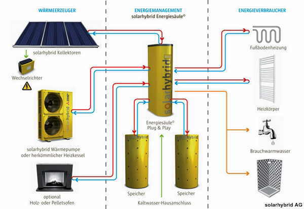

Das SolarHybridSystem besteht aus Kollektoren, die die Vorteile der Solarthermie und der Photovoltaik in einem Kollektor vereinigen, einer Wärmepumpe (oder herkömmliche Wärmeerzeuger) und eines Speichersystems incl. Regelung.

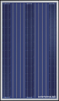

Wärme und Strom aus einem Sonnenkollektor.
Der Hybrid-Kollektor vereint Solarthermie (Wärme) und Photovoltaik (Strom) in einem Kollektor. Die Solarstromerzeugung in einem Nur-Photovoltaik-Kollektor verliert mit zunehmender Temperatur der an Leistung (Verlust bei 0,33 % bis 0,50 % pro °C Aufheizung). In dem Hybrid-Kollektor führt die Solarthermie die Wärme aus dem Kollektor ab und verhindert, dass sich die Solarzellen über 70 °C aufheizen.

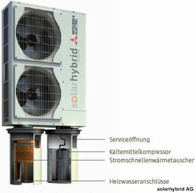

Solarhybrid-Wärmepumpe
Eine Luft-Wasser-Wärmepumpe (Mitsubishi Electric Zubadan), teilweise erdversenkt und deshalb sehr leise, ist Bestandteil des Systems. Auch der Wärmetauscher für die Trinkwassererwärmung (Stromschnellenwärmetauscher) ist unter der Wärmepumpe eingebaut.
Die Hybrid-Kollektoren liefern bis zu 40 % des Wärmebedarfs des Hauses. Sollten die Kollektoren nicht ausreichen, geht die Wärmepumpe in Betrieb. Dadurch wird der Wärmebedarf ganzjährig zu 100 % abgedeckt. Die Wärmepumpe arbeitet mit einer Jahresarbeitszahl von 4,2 (bei 7 °C Außen-temperatur).

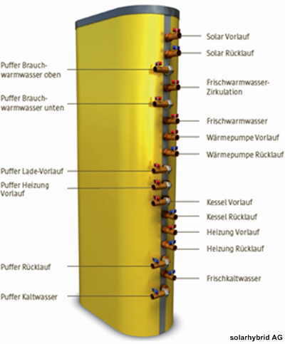

Solarhybrid-Energiesäule©
Die Solarhybrid-Energiesäule© steuert alle Wärmeerzeuger, wie die Sonnenkollektoren / Wärmepumpe oder den herkömmlichen Heizkessel sowie die Heizungsanlage (Heizkörper, Ventilator-Konvektoren, Fußbodenheizung und die Trinkwassererwärmung über eine Frischwasserstation (Stromschnellenwärmetauscher).

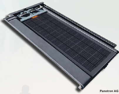

Solarenergiemodul
 Solarenergiemodul
Quelle: Panotron AG

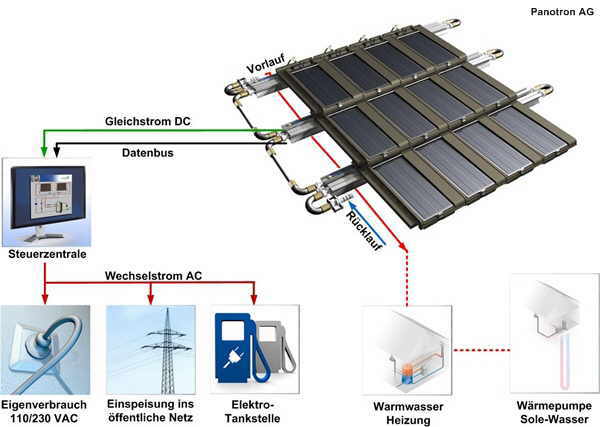

Mit dem panotron® Solarenergiesystem wird gleichzeitig auf derselben Fläche (Dach oder Fassade) Energie in Form von warmen Wasser und Strom in Verbindung mit einem integrierten Datenbus transportiert.
In die Solarenergiemodule können mit allen Solarzellen (Silizium- oder Dünnfilmsolarzellen, thermisch elektrische Zellen) ausgerüstet werden.
Das Format der Solar-Dachziegel ist so entwickelt, dass sie mit Hilfe eines Clipsystems speziell entwickelte Solarmodule aufnehmen. Einerseits erzeugen monokristallinen Solarzellen Strom und andererseits wird Strahlungswärme an das System abgegeben.
Alle Energiemodule sind begehbar und werden über ein wasserdichtes Kontaktsystem mit einer integrierten Stromschiene verbunden.

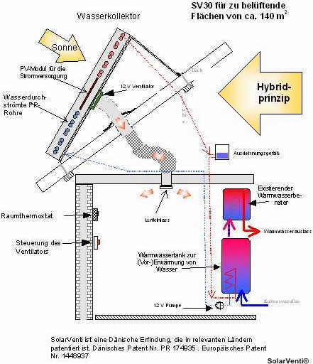

Der Hybridkollektor liefert frische warme Luft zur Vorerwärmung der Außenluft und/ oder zur Entfeuchtung von Räumen. Außerdem wird zusätzlich warmes Wasser erzeugt.
Der Hybridkollektor erwärmt bei guter Einstrahlung stündlich ca. 150 m3/h Luft um 20 bis 40 K über Umgebungstemperatur. Während der Sommerzeit liefert er 150 bis 200 Liter Warmwasser pro Tag.
Der Luftanschluss ist gleich dem eines Luftkollektors. Die Warmwasserbereitung hat einen eigenen Kreislauf. Sowohl der Ventilator als auch die Pumpe benötigen 12 Volt Gleichstrom. Dieser wird von dem integrierten PV-Modul geliefert.
Ein Raumthermostat schaltet bei einer einstellbaren Höchsttemperatur von Luftbetrieb auf Warmwasserbetrieb um.
