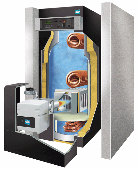

Pufferkessel
Pufferkessel
 Pufferkessel
Quelle: CARL CAPITO Heiztechnik GmbH

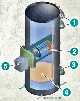

Schichtungspufferkessel<br />1 -Halsstutzen für Trinkwarmwasser-Wärmetauscher<br />2 - Brennkammer mit Brennkammereinsatz<br />3 - Solar-Halsstutzen<br />4 - Solar-Schichtungssytem<br />5 - Öl- oder Gasbrenner
Niedertemperaturkessel werden immer mehr von Brennwertkessel abgelöst. Aber der Einsatz von Niedertemperaturkessel kann auch noch sinnvoll sein, weil diese normalelerweise an den vorhandenen Schonstein angeschlossen werden können.
Der Pufferspeicher mit eingebauter Brennkammer kann verschiedene Wärmequellen nutzen. Bei dem Betrieb eines Öl- oder Gasbrenners wirkt der Puffer wie ein Lastausgleichsbehälter, wodurch ein Takten aufgrund der höheren Leistung des Brenners (ab 20 kW) reduziert wird (geringerer Schadstoffausstoß durch längere Brennerlaufzeiten). Die Kesselleistung wird benötigt, um eine ausreichende Trinkwassererwärmung über den im oberen Teil des Puffers eingebauten Wärmetauscher (Durchlauferwärmer bzw. Frischwasserstation) zu gewährleisten. Diese Art der Trinkwassererwärmung minimiert die Legionellenproblematik.
Im unteren Teil des Puffers kann eine Solaranlage, Wärmepumpe oder ein BHKW (Blockheizkraftwerk) an einen Wärmetauscher angeschlossen werden. Durch ein spezielles Schichtungssytem ist eine Schichtung der eingetragenen Wärme möglich.
