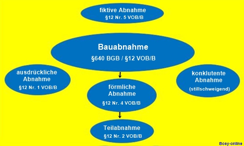

Gesetze zur Bauabnahme
Quelle: Bosy

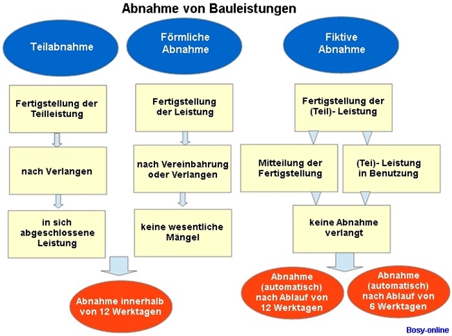

Abnahme von Bauleistungen
Quelle: Bosy

Der Begriff einer Abnahme ist im Werkvertragsrecht (§ 640 BGB) und im Baurecht (VOB/B+C) beschrieben. Nach dem BGB ist eine bestimmte Form für die Abnahme ist nicht erforderlich, hier reicht eine formlose Zustimmung des Auftraggebers. Wenn es aber zu Reklamationen kommt, dann muss die Abnahme beweisbar sein. Dewegen sollte immer ein detailliertes Abnahmeprotokoll angefertigt werden, das vom Auftraggeber unterschrieben werden muss.
Die VOB sieht eine spezielle Abnahme vor, die nach der Fertigstellung einer Bauleistung nach der VOB Teil C inform einer Abnahmeprüfung der erstellten Leistung durchzuführen ist. Am Ende der Prüfung ist ein Abnahmeprotokoll zu erstellen und vom Auftragnehmer (AN) und Auftraggeber (AG) zu unterschreiben. Als bester Zeitpunkt der Erstellung dieses Protokolls bietet sich z. B. die Inbetriebnahme  einer Anlage an.
Diese Abnahme ist spätestens 12 Werktage nach der Fertigstellung durchzuführen. Danach geht die Gefahr an den Auftraggeber über (BGB § 644). Deshalb sind alle vertraglichen und technischen Vorgaben zu prüfen und schriftlich nachzuweisen.
Wird keine Abnahme verlangt und hat der Auftraggeber die Leistung oder einen Teil der Leistung in Benutzung genommen (z. B. Einzug in ein EFH), so gilt die Abnahme nach Ablauf von 6 Werktagen nach Beginn der Benutzung als erfolgt, wenn nichts anderes vereinbart ist. Aber die Benutzung von Teilen einer baulichen Anlage zur Weiterführung der Arbeiten gilt nicht als Abnahme (§ 12 VOB/B).
Zur Abnahme muss der Auftraggeber rechtzeitig eingeladen werden. Natürlich muss der Einladungszeitraum angemesssen sein und bestätigt werden. Erscheint der Auftraggeber nicht zu dem gesetzten Termin, so gilt die Anlage als vertragsgerecht erstellt und die Gefahr geht auf den AG über.
