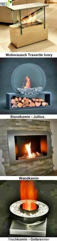

Über den Einsatz eines mit Ethanol (Bioalkohol - leichtentzündliche und farblose Flüssigkeit) betriebenen Kaminofens (Ethanolkamin bzw. Bioethanolkamin, Gelkamin) mit echtem Feuer lässt sich streiten.
Ethanol- und Gelkamine
Quelle: Ethanol Kamin 24
Über den Einsatz eines mit Ethanol (Bioalkohol - leichtentzündliche und farblose Flüssigkeit) betriebenen Kaminofens (Ethanolkamin bzw. Bioethanolkamin, Gelkamin) mit echtem Feuer lässt sich streiten. Da diese Verbrennung keinen Rauch erzeugt, erfordert dieser Kamin keinen Schornstein. Es entsteht kein Geruch oder Ruß. Aber das Verbrennen von Ethanol verbraucht Sauerstoff, Außerdem entstehen Abgase, Dioxine und Wasserdampf. In geschlossenen Räumen erhöht sich unter Umständen auch der Kohlendioxid- und Kohlenmonoxidgehalt (CO2 und CO) (abhängig von der Brennbox des Kamins) in der Luft. Brenngel-Kamine sind in der Handhabung einfacher als Ethanol-Kamine. Das Flammenbild ist aber eingeschränkter und die Hitzeabgabe geringer.
Die Stiftung Warentest weist auf die Gefährlichkeit dieser Kamine hin und der TÜV Rheinland erklärt, dass Ethanolöfen nicht fürs Heizen geeignet sind.
Wer sich trotzdem für einen Ethanolkamin oder einen Gelkamin entscheidet, sollte bedenken, dass bei der Verbrennung auch Hitze entsteht. Deshalb sollten sich keine brennbaren Materialien (Polstermöbel, Kissen. Vorhänge) direkt neben oder über dem Gerät befinden. Außerdem dürfen Ethanolöfen nur in gut durchlüfteten Räumen zum Einsatz kommen.
Alle Geräte (Edelstahl, Glas, Stein) müssen fest stehen und fachgerecht montiert werden. Bei der Verwendung müssen die Herstellerhinweise beachtet werden, denn der unvorsichtige Umgang mit flüssigen Brennstoffen wie Ethanol birgt Risiken und kann zu schweren Unfällen und Verbrennungen führen. Wichtig ist, dass nur hochwertiger Brennstoff verwendet wird, denn oft wird dem Brennstoff Wasser und Gelbstoff beigemischt, was zu einer unsauberen Verbrennung und zu unangenehmen Geruch führen kann.
Sichere Geräte entsprechen den Anforderungen der DIN 4734 Teil 1 - 2011-01 und haben ein Prüfzeichen z. B. vom TÜV Rheinland. In der Zukunft besteht nach der DIN EN 16647 "Dekorative Feuerstellen für flüssige Brennstoffe - Dekorative Geräte, die unter Verwendung eines Alkohol basierten flüssigen oder gelförmigen Brennstoffes eine Flamme erzeugen - Teil 1: Nutzung im privaten Haushaltsbereich" für Ethanolöfen eine Prüfpflicht.
