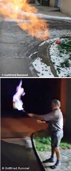

Es gibt wirklich brennbare Gase in Heizungsanlagen.
Gas im Wärmenetz
Gas im Wärmenetz einer Biogasanlage, das beim Entlüften der Anlage austritt.
Quelle: Gottfried Rummel
In dem Wärmenetz einer Biogasanlage gibt ein Problem mit "Luft" (brennbares Gas) im Wassersystem. Die Anlage hat einen 50.000 Liter Pufferspeicher und ein Leitungssystem von ca. 2.200 Meter. Es sind geschätzt ca. 100 000 Liter im Umlauf.
Mit einem Gasmeßgerät der Biogasanlage wurden diese Werte (71 mg/l Methan bzw. Wasserstoff, 43 mg/l Schwefel, 22 mg/l CO2, 2,3 mg/l Sauerstoff) gemessen. Es besteht die Vermutung, das durch Kriechströme Wasserstoff entsteht. Die neueste Ergebnisse der Wasseruntersuchung sind ein pH-Wert 5,89 und ein Leitwert 1039 µS/cm.
Videos beim Entlüften (Video 1 + Video 2).
Dieses Problem wird auch bei vielen anderen Biogasanlagen bzw. Wärmenetzen vorhanden sein, ohne das es akut bemerkt wird.
