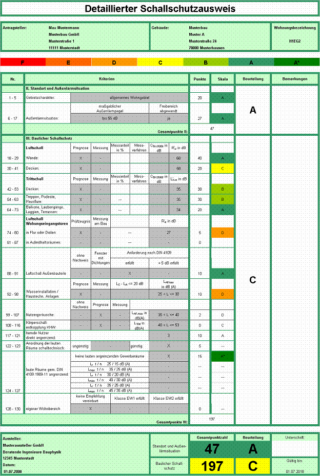

Detaillierter Schallschutzausweis

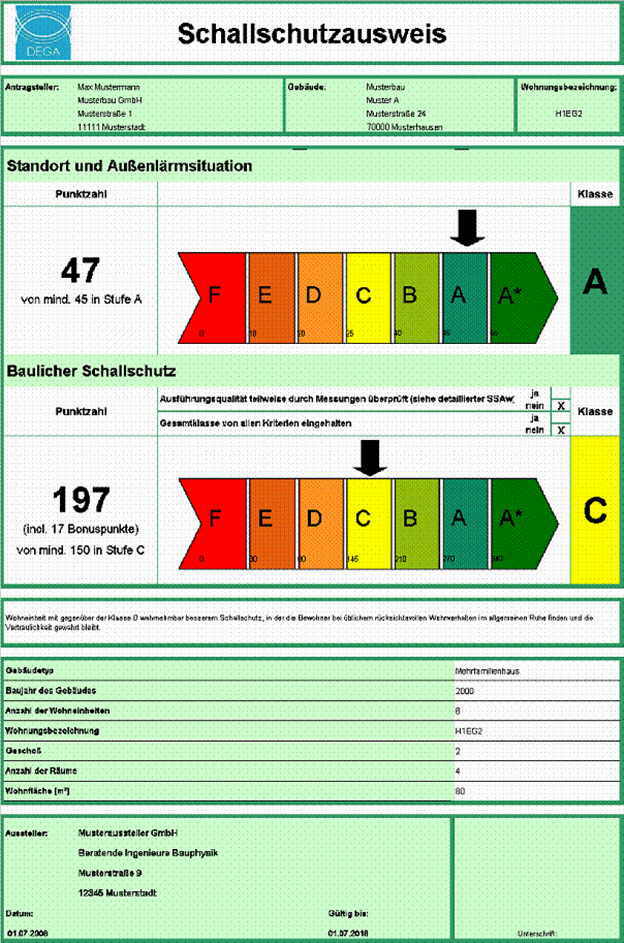

Schallschutzausweis
 Schallschutzausweis

Nun gibt es auch von der deutschen Gesellschaft für Akustik e.V. (DEGA e.V.) die DEGA-Empfehlung 103 "Schallschutz im Wohnungsbau – Schallschutzausweis". Diese Empfehlung wurde vom Fachausschuss Bau- und Raumakustik erarbeitet. Dieses ist ein neues, mehrstufiges, auch für den Laien transparentes Konzept, das von der Gebäudeart unabhängig ist und für Neubauten und den Altbaubestand einsetzbar ist. Mit den Grundlagen des Schallschutzausweises können die Baubeteiligten (Planer-Bauherr) gemeinsam ein gewünschtes Schallschutzniveau vereinbaren.
Der Schallschutzausweises kann nur erstellt werden, wenn Planunterlagen und Angaben zu den Bauteilausführungen zur Verfügung stehen. Außerdem müssen bei der Planung von Neubauten die üblichen Prognoseberechnungen durchgeführt werden. In Ergänzung zu Berechnungen des Schallschutzes sind baubegleitende Qualitätskontrollen und bauakustische Messungen zur Überprüfung der Ausführungsqualität zu empfehlen.
Wenn mehrere Messungen durchgeführt werden, um möglichst in vielen Bereichen die Ausführungsqualität zu überprüfen, können Kurzmessverfahren eingesetzt werden. Bei den Kurzmessverfahren müssen die Messtoleranz bei der Luftschalldämmung max. ± 2 dB und bei der Trittschalldämmung max. ± 3 dB betragen.
Der Schallschutzausweis kann nur von einem Fachmann mit fundierten Kenntnissen in der Bauakustik erstellt werden.
Die Ziele der DEGA-Empfehlung 103 sind:
  • Schaffung eines mehrstufigen Systems zur differenzierten Planung und Kennzeichnung des baulichen Schallschutzes zwischen Raumsituationen unabhängig von der Art des Gebäudes
  • Entwicklung eines Punktesystems auf dieser Basis zur einfachen Kennzeichnung des Schallschutzes von ganzen Wohneinheiten oder Gebäude
Der Schallschutzausweis dient klaren Differenzierung und Bewertung der schalltechnischen Qualität von Gebäuden und basiert auf die heute üblichen Bauweisen und ist mit den heutigen bauaufsichtlich eingeführten Mindestanforderungen nach DIN 4109 abgestimmt. Durch die Schaffung von insgesamt 7 Stufen wird eine differenzierte und praxisgerechte Einstufung ermöglicht. Die beiden unteren Stufen F und E sind nur für die Einstufung der Altbausubstanz gedacht, Neubauten sollten sich an den Stufen C aufwärts orientieren, damit wird in der Regel ein Schallschutz erreicht der den Erwartungen der Bewohner gerecht wird und Störungen aus Nachbarwohnungen reduziert.
Die spezifische Klassifizierung der Wohneinheiten beruht auf ihrer Lage im Gebäude und die Berücksichtigung von unterschiedlichen Bauweisen. Dabei kann der Schallschutzausweis für ein Haus (z.B. Reihenhaus) oder auch für einzelne Wohneinheiten innerhalb eines Gebäudes erstellt werden. Bei der Erstellung des Schallschutzausweises für eine Wohneinheit ist grundsätzlich die schalltechnisch ungünstigste Situation zu betrachten. Hierbei gehen die Werte aus Prognoseberechnungen oder Messungen mit dem jeweils ungünstigsten Wert für die einzelnen Kriterien ein.
Die Einstufung für den Standort und der Außenlärmsituation ergibt sich aus den Festlegungen in den Bebauungsplänen. Wobei immer die Schutzbedürftigkeit beurteilt werden. Dabei wird die maßgebliche Außenlärmbelastung für das Gebäude durch Straßen-, Schienen-, Wasser- und Luftverkehr, Gewerbe und Freizeitlärm nach DIN 4109 -1989-11 "Schallschutz im Hochbau" ermittelt. Freibereiche von Wohneinheiten (Balkone, Terrassen), die dem Außenlärm direkt ausgesetzt sind, werden gesondert erfasst.
Folgende Einzelkriterien werden für den baulichen Schallschutz berücksichtigt:
Luftschalldämmung von Trennwänden R'w
Luftschalldämmung von Trenndecken R'w
Luftschalldämmung von Wohnungseingangstüren Rw
Trittschalldämmung von Trenndecken L'n,w
Trittschalldämmung von Treppen, Podesten, Hausfluren, Balkonen und Laubengängen L'n,w
Geräusche von Wasserinstallationen – Geräusche aus Wasserinstallationen und Betätigungsgeräusche LAF,max,n
Geräusche von haustechnischen Anlagen LAF,max,n
Geräusche aus Betrieben Lr; LAF,max
• Nutzergeräusche LAF,max,n
Körperschallentkopplung (Anregung z.B. mit Kleinhammerwerk L'K,w oder Pendelfallhammer)
• Außenbauteile
• Eigener Wohnbereich
Der Schallschutz gegenüber Geräuschen von Wasserinstallationen und haustechnischen Anlagen können bei Anwendung der Rechenverfahren von DIN 4109:1989-11 und DIN EN 12354 zur Zeit nur mit Einschränkungen in die Prognoseberechnungen  eingehen.
Die Grundrisssituation bzw. die Lage einer Wohneinheit muss zusätzlich zu der Luft- und Trittschalldämmung bewertet werden. Dabei ist die Störwirkung aus benachbarten, fremden Wohneinheiten und die Anzahl der direkt angrenzenden fremden Wohneinheiten zu berücksichtigen. Eine schalltechnisch ungünstige Situation liegt dann vor, wenn laute Räume direkt an fremde Wohneinheiten angrenzen.
Abschließend werden jeweils getrennt für den Standort, die Außenlärmsituation und baulichen Schallschutz die Punkte der einzelnen Kriterien aufaddiert und die beiden Gesamtsummen mit den Werten für die Mindestpunktezahlen (Punktegrenzen) der verschiedenen Qualitätsklassen verglichen.
Der Schallschutzausweis ist 10 Jahre gültig. Außerdem ist er bei baulichen Veränderungen, Nutzungsänderungen oder wesentlichen Änderungen der Außenlärmsituation oder Gebietseinstufung zu überprüfen.
