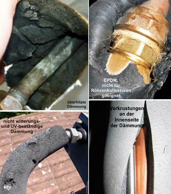

Schadensbilder von falscher Solar-Dämmung
Quelle: Dipl.-Ing. (FH) Christian Keilholz / solarklima e. K.
Immer den richtigen Begriff verwenden: Eine Dämmung verzögert den Durchgang (z. B. Wärme, Schall) und eine Isolierung schottet komplett ab bzw. verhindert den Durchgang (z. B. Stromkabel, Bauwerksabdichtung, Korrosionsschutz).
Die Dämmung der Rohrleitungen und Bauteile einer thermischen Solaranlage setzt hohe Ansprüche an das Dämmmaterial und dessen Verarbeitung. Außerdem unterscheidet man zwischen einer Dämmung für Leitungsteile an der Außenluft und innerhalb eines Hauses.
Grundsätzlich müssen Dämmstoffe für die hohen Temperaturen, die in einer Solaranlage auftreten können geeignet sein. Mineralfaserdämmstoffe erfüllen diese Anforderungen. Dämmstoffe aus Kunststoffen (Weich- und Hartschaum) sollten bis 150 °C (kurzzeitig bis 175 °C). Dämmstoffschläuche für normale Heizungsanlagen (bis 110 °C) sind hier nicht geeignet, weil sie aushärten und zerbröseln. Bei diesen Dämmstoffen kommt es auf der Innenseite zu leichten Verkrustungen (bräunliche Verfärbung), was zu einer Abnahme der Dämmwirkung führt.
Die an der Außenluft verlegten Rohrleitungen und Bauteile müssen zusätzlich UV-Lichtbeständig und witterungsbeständig sein. Die Dämmstoffe dürfen keine Feuchtigkeit aufnehmen. Deshalb wird die Dämmung mit einem Außenmantel aus Zinkblech oder stabiler Aluminiumfolie (mechanischen Schutz) verkleidet. Diese Außenmäntel gewährleisten am besten eine Zerstörung durch Vögel. Leider werden die Außenmäntel aus Zinkblech nur sehr selten angeboten, weil die Handwerksarbeit sehr aufwendig und teuer ist, wodurch ein Angebot von vornherein als zu hoch abgelehnt wird. Da auch "pickfeste" Kunststoffe auf dem Markt sind, werden diese dann bevorzugt eingesetzt.
