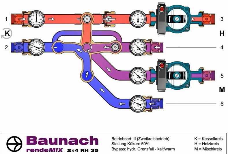

rendeMIX
rendeMIX - Funktion
 rendeMIX - Funktion
Quelle: HG Baunach GmbH & Co. KG

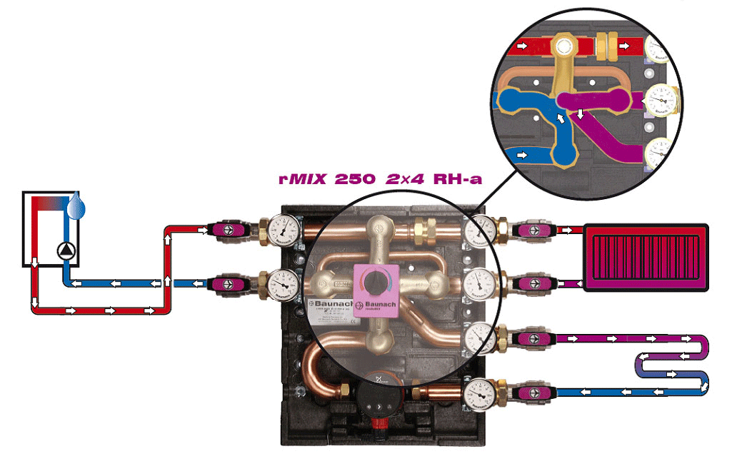

rendeMIX - Animation
Mit dem rendeMIX wird der Rücklauf der Heizkörper zum Fußbodenheizungsvorlauf. Dadurch kommt das Heizungswasser viel kälter zum Brennwertkessel zurück. Das kältere Rücklaufwasser sorgt für mehr Kondensat und mehr Wärme aus dem Abgas. Der rendeMIX ist auch mit anderen Heizanwendungen kombinierbar, die mit unterschiedlichen Systemtemperaturen fahren (z. B. Lufterhitzer/Heizkörper, Deckenstrahlplatten/Heizkörper, Warmwasserspeicher/Flächenheizung …usw.). Dabei muss der Rücklauf des ersten Heizkreises nicht unbedingt heißer sein als der Vorlauf des Mischkreises, damit die Rücklaufnutzung funktioniert. In der Lupe und in der Animation kann man sehen, wie warmes Rücklaufwasser von Heizkörpern zum Vorlauf für die Fußbodenkreise genutzt wird. Bei Bedarf kann rendeMIX noch heißes oder kaltes Wasser dazu mischen, um die gewünschte Temperatur zu erreichen. Auch der alleinige Betrieb der Heizkörper oder des Fußbodenkreises gehört zum Funktionsumfang des rendeMIX.
Durch den Einsatz vom rendeMIX entfällt eine hydraulische Weiche samt Fühler, Reglermodul und Heizkörperpumpe. Bei Anlagen mit Systemtrennung im Mischkreis wird bei der Verwendung des rMIX 2×4 jet, eine weitere Pumpe vor der Systemtrennung nicht benötigt.

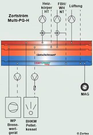

Kaskadenverteiler
Kaskadenverteiler Multi PG - Heizung
Quelle: Zortea Gebäudetechnik GmbH
Kaskadenverteiler Multi PG - Heizung - Aufbau

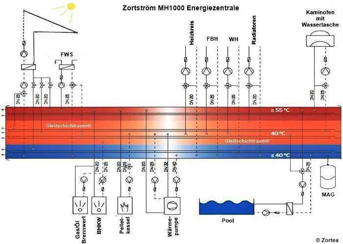

MH1000 Energiezentrale
Die ZORTSTRÖM®-Technologie ermöglicht die Entkopplung aller Volumenströme der Heizungsanlage auf einfache Weise. Jeder Erzeuger, Speicher und Verbraucherkreis wird mit Vor- und Rücklauf einzeln an den Zortström angeschlossen. Durch die Entkopplung wird jeder Kreis zu 100 % unabhängig von den anderen Kreisen betrieben. Mit dem Kaskadenverteiler kann die Rücklauftemperatur der einzelnen Heizkreise verringert werden. Durch die Kaskadenanordnung des "ZORTSTRÖM® Multi" lassen sich die verschiedenen Heizungskreise gut einbinden, so werden am Ende sehr niedrige Temperaturen erreicht und den Wärmeerzeugern (Wärmepumpe, Brennwertgerät) zugeführt. Die niedrige Temperatur erhöht die Brennwertnutzung. Das Sammel- und Verteilzentrum "Multi" wurde durch eine integrierte Pufferfunktion mit Gleitschichtraum® erweitert, wodurch lange Laufzeiten einer Wärmepumpe erreicht werden.
Alle Volumenströme der verschiedenen Heizkreise (Hoch- und Niedertemperatur) der Anlage werden voneinander entkoppelt und jeder Wärmeerrzeuger, Speicher und Verbraucherheizkreis wird mit Vor- und Rücklauf einzeln an den Verteiler angeschlossen. Durch die Entkopplung wird jeder Kreis zu 100 % unabhängig von den anderen Kreisen betrieben.

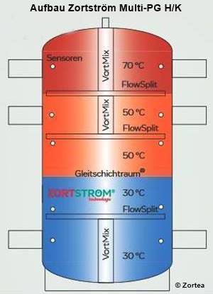

Aufbau Zortström Multi-PG H/K
Der VortMix vermischt in Sekundenschnelle das ankommende Wasser mit dem in der Stufe vorhandenen Wasser. So stellen wir sicher, dass die Temperatur in der Stufe absolut homogen ist und alle Verbraucher dieselbe Temperatur bekommen. Der VortMix macht sich die Dynamik des Wassers zu Nutze, deshalb haben wir die Möglichkeit mit hoher Geschwindigkeit einzuströmen, bis 5 m/s!
Der FlowSplit stellt die zuverlässige Trennung der Temperaturschichten, sowie den strömungsberuhigten Wasseraustausch zwischen den Stufen sicher. Durch den FlowSplitwird auch der Gleitschichtraum so be- und entladen, dass die Solltemperatur im Gleitschichtraum nach oben oder unten verschoben und das Volumen nicht vermischt wird.
Der Gleitschichtraum® ermöglicht die Pufferung von Energie mit einem bestimmten Energieniveau. So können Verbrauchsspitzen bedient und Laufzeiten von Wärmeerzeugern verlängert werden.Im Gleitschichtraum treffen die Temperaturen der darüber und darunter liegenden Temperaturstufe aufeinander. Diese bleiben jedoch im Gleitschichtraum durch die FlowSplit Einheit sauber getrennt. Durch den Betrieb der Anlage bewegt sich lediglich die Grenzschicht im Gleitschichtraum nach oben oder unten. Für Wärmeerzeuger bedeutet dies eine Optimierung der Laufzeiten bei gleichzeitig tiefen Rücklauftemperaturen. Bei Kälteanwendungen kann so ein großes Volumen mit exakter Temperatur erzeugt werden.

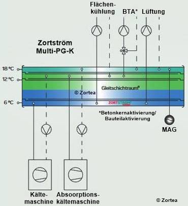

Kaskadenverteiler - Kühlung
Kaskadenverteiler Multi PG - Kühlung
Die dreistufige Zortström Multi-PG-K werden oft als Unterverteiler oder in Kältenetzen eingesetzt. Im Beispiel sind drei Verbraucher mit Kälte zu bedienen, welche ein unterschiedliches Temperaturniveau benötigen. So kann die Energie doppelt genutzt werden. Aus dem Kältenetz wird nur die Energie bezogen welche unbedingt nötig ist. Der Verbraucher 1 wird mit Vorlauf 6 °C versorgt, der Rücklauf hat 12 °C und wird sogleich als Vorlauf für den Verbraucher 2 genutzt. Der Gleitschichtraum® garantiert eine optimale Laufzeit der Kältemaschine. Die Versorgung vom Zortström erfolgt über eine geregelte Pumpe.
