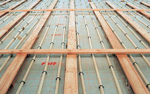

Schwingböden
Abb. 3. Schwingboden mit Fußbodenheizung.<br />(Werkfoto: Purmo)
(Werkfoto: Purmo)
Unabhängig von den verwendeten Bodenbelägen unterscheidet man bei Sportböden zwischen:
• Schwingböden
• Estrichböden.
Schwingböden bestehen aus einer ca. 10 cm hohen Hohlraumkonstruktion. In fest vorgegebenen Abständen werden auf dem Hallenboden sogenannte Elastikpads, ca. 20 mm dick, aufgelegt. Darauf liegen Auffütterungsklötze, ca. 90 -95 mm dick. Entlang der Klotzreihen wird eine Federbrettlage aufgenagelt. Quer darüber liegt der sogenannte Blindboden, auf den dann eine weitere Lage Holzspanplatten und anschließend der PVC-Oberbodenbelag aufgebracht wird. Unter Belastung kann sich die Bodenfläche geringfügig durchbiegen. Die Elastizität ist genau in der Mitte zwischen den Auffütterungsklötzen am größten. Aber auch über den Klötzen selbst ist wegen der untergelegten Elastikpads eine geringfügige Einfederung möglich.
Zum Einbau der Fußbodenheizung werden zunächst die Elastikpads, die Auffütterungklötze und die Federbrettlage über den Auffütterungsklötzen installiert. Dazwischen wird dann üblicherweise Mineralfaser 100 mm WLG 040 verlegt, um den Wärmefluss in den Untergrund so gering wie möglich zu halten. Oberhalb der Wärmedämmung werden dann die Heizrohre verlegt und je nach System in unterschiedlicher Weise fixiert. Die Rohre geben im Heizbetrieb ihre Wärme an den Luftraum zwischen Wärmedämmung und Blindboden ab. Durch diese Warmluft wird der Blindboden von seiner Unterseite her gleichmäßig erwärmt.
Die Schwingbodenkonstruktion lässt sich natürlich auch auf Basis der im Markt üblicher Fußbodenheizungssysteme herstellen. So z. B. können Systemplatten und die zugehörigen Rohre großflächig verlegt werden. An den Stellen, wo die Schwingbodenkonstruktion über die Auffütterungsklötze am Boden abgestützt werden soll, werden quadratische Löcher in die Dämmung geschnitten und die Auffütterungsklötze eingelegt. Die Heizrohre liegen dann in den Haltenoppen der Dämmplatte, oder sind in anderer geeigneter Weise, z. B. mit U-förmigen Clipsen an der Deckschicht der Dämmplatte befestigt.
Wegen der zu erwartenden Ausdehnung der Rohrleitungen bei Erwärmung sollten in regelmäßigen Abständen entsprechende Bögen zur Aufnahme der Ausdehnung angeordnet werden. Es wäre auch ein schlangenförmiger Verlauf der Kunststoffrohrleitungen denkbar, wobei Art und Lage der Befestigung die Ausdehnung sicherstellen muss. Form, liegen die Sammelrohre ebenfalls innerhalb der Schwingbodenkonstruktion.
Neben den Schwingbodenkonstruktionen in der zuvor beschriebenen Art gab es auch noch Verteilerschränke und Heizkreisverteiler können bei Schwingbodenkonstruktionen unter Umständen entfallen, wenn man die verlegten Heizkreise direkt an Zuleitungsrohren mit entsprechend großem Querschnitt anschließt. Bei dieser, nach Tichelmann benannten Möglichkeiten, mit einem Klimaboden. Da die Zuleitungen zu den Bahnen innerhalb der Wärmedämmschicht verlegt wurden, war die Unterkonstruktion entsprechend aufgebaut. Voraussetzung für die Verlegung eines solchen Systems war, dass der gesamte Hallenboden einwandfrei planeben abgezogen ist, da Höhenunterschiede im Hallenboden durch das System selbst nicht mehr korrigiert werden konnten.

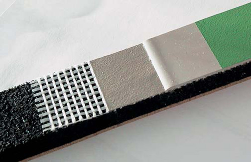

Punktelastische Böden
Abb. 5. Schnittbild REGUPOL
In Verbindung mit Estrichen werden gern punktelastische Gummiböden mit Treviragewebe zur Druckverteilung und 2 mm PUR-Nutzschicht eingesetzt. Besonders bekannt ist hier der REGUPOL-Sportboden nach DIN V 18032-2, Ausgabe 2001-04, der Berleburger Schaumstoffwerke.
