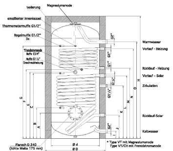

Beispiel für einen Solarspeicher

Standspeicher- bivalent
Die häufigste Bauform ist ein stehender zylindrischer Stahlspeicher (Bild 1), der entsprechend seinem Einsatzgebiet bestimmten Anforderungen entsprechen muss. Durch das ständige Zufließen von Kaltwasser, das mit Sauerstoff angereichert ist, muss als Korrosionsschutz eine lebensmittelechte Speicherinnenbeschichtung vorhanden sein. Die Arten der Beschichtungen reichen von den sehr temperaturfesten Emailschichten bis hin zu meist preisgünstigeren Speichern mit Kunststoffbeschichtungen, deren erlaubte Einsatztemperatur jedoch tiefer liegt. Stahlspeicher sind aufgrund möglicher Fehlstellen in der Speicherinnenbeschichtung oft mit einem zusätzlichen Korrosionsschutz versehen. Der kathodische Korrosionsschutz, bestehend aus einer Opferanode oder einer Fremdstromanode verhindert, dass sich Kupferionen aus den Leitungen oder vom Rippenrohrwärmetauscher in diesen Fehlstellen festsetzen und dort zu Kontaktkorrosion führen.
Etwas seltener, jedoch durchaus gebräuchlich sind Edelstahlspeicher. Sie zeichnen sich durch hohe Korrosionsbeständigkeit und Langlebigkeit aus.
Das Einbringen der Energie in den Brauchwasserspeicher erfolgt meist über bereits eingebaute, fix vorgesehene Rohrregister (Glattrohrwärmetauscher) oder über Rippenrohrwärmetauscher, die über Flansche je nach Bedarf nachträglich eingebaut werden können.
Für solare Warmwasserbereitungsanlagen sind mittlerweile einige Speicher am Markt verfügbar, bei denen die Armaturengruppe (Pumpe, Ausdehnungsgefäß, Befüll- und Entleerungshahn) sowie Regelung am Speicher montiert sind. D.h. bei diesen Speicher ist nur mehr der Solarvor- der Solarrücklauf sowie der Kaltwasseranschluss und der Warmwasserabgang zu montieren.
