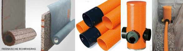

Bestandteile erines Grundstück-Dränagesystems

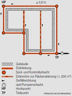

  • Dränleitung - Dränrohren zur Aufnahme und Ableitung des aus der Dränschicht anfallenden Wassers. Flexible Drainagenrohre sollten > 5 % und Stangendränrohre > 0,5 % Gefälle haben.
  • Dränschicht - Wasserdurchlässige Schicht  aus Sickerschicht und Filterschicht
  • Kontroll- und Spüleinrichtungen - Die Dränleitung sollte mit einer Kanal-TV-Technik inspiziert werden können. Zur Reinigung kann die gebräuchliche Kanalspültechnik verwendet werden. Das Spülgut wird im Sandfang abgesaugt.
  • Abpumpsystem - Ein Pumpenschacht oder Pumpensumpf ist ein Bestandteil einer Drainage (Hebersumpf).
In größeren Anlagen müssen an den Knickpunkten und Revisionsschächten Reinigungsöffnungen eingebaut werden. Bei einem Flächendrän sind auch unterhalb der Bodenplatte Dränrohre vorzusehen, weil auch hier unterhalb des Kellerfußbodens mit Wasser zu rechnen ist.

Die vor der Abdichtung liegende vertikale Dränschicht leitet das Wasser rückstaufrei in die Kiespackung ab und übernimmt gleichzeitig den Schutz der Abdichtung. Das Vlies wirkt als Filter und hält Feinteile aus dem Boden zurück, um eine filterstabile Dränanlage zu erhalten.
Die Flächendränung besteht bei Gebäuden mit einer Grundfläche < 200 m2 aus einem Flächenflilter aus filterstabilem Geotextil und einer kapillarbrechenden Kiesschicht (Körnung 8/16). Bei Grundflächen > 200 m2 sind zusätzliche Dränrohre erforderlich. Sie sind an die Ringdränage anzuschließen und über diese zu entwässern.

4. Herstellung des Rohrgefälles auf der Kiesschicht von mindestens 0,5 % Gefälle, beginnend am Hochpunkt mit mindestens 20 cm unter OK Bodenplatte

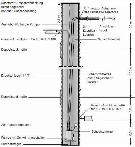

Wenn der Einleitpunkt (Vorflut oder Kanalanschluss) höher als der Tiefpunkt der Dränleitung liegt, dann ist eine Pumpstation (Pumpenschacht) notwendig, die das Dränwasser auf dieses Höhenniveau pumpt. In diesem Fall kann der Pumpenschacht  als Rückstausicherung eingesetzt werden. Er sollte einen Alarmgeber (Hupsignal bei Ausfall der Pumpe) haben. Zur Wartung sollte die Pumpe ist leicht herausnehmbar sein.
