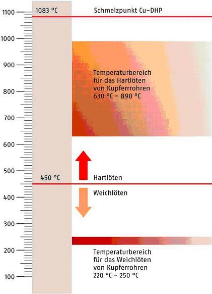

Löten in der Versorgungstechnik wird bei Kupferrohren angewendet. Verbindungen und Richtungsänderungen der gas- bzw. wasserführenden Leitungen werden mit Lötformstücken (Fittings) ausgeführt. Je nach dem Einsatzzweck ist Hart- oder Weichlöten vorgeschrieben, wobei man bei Temperaturen unter 450 °C von einer Weichlötung und ab 450 °C von einer Hartlötung spricht.  Zum Löten werden unterschiedliche Lote und Flussmittel verwendet.
In Trinkwasser-Installationen aus Kupferrohren besteht ein Hartlötverbot bis einschließlich 28 mm (DN 25 - CU 28x1,5).  Diese Verbindungen müssen weichgelötet, aber ab DN 32 (CU 35x1,5) kann auch hartgelötet oder geschweißt werden. Heizungsinstallationen dürfen in allen Abmessungen ohne Kapillarlötfittings hartgelötet werden.
Gas-, Ölversorgungs-, Heizungs- und Solarleitungen mit Vorlauftemperaturen von über 110 °C müssen immer hartgelötet werden. Leitungen in Warmwasserheizungsanlagen dürfen auch weichgelötet,  aber im Estrich verlegte Fußbodenheizungsrohre sollten hartgelötet werden.

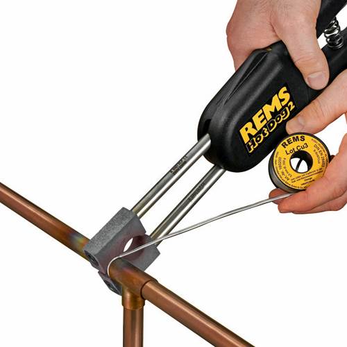

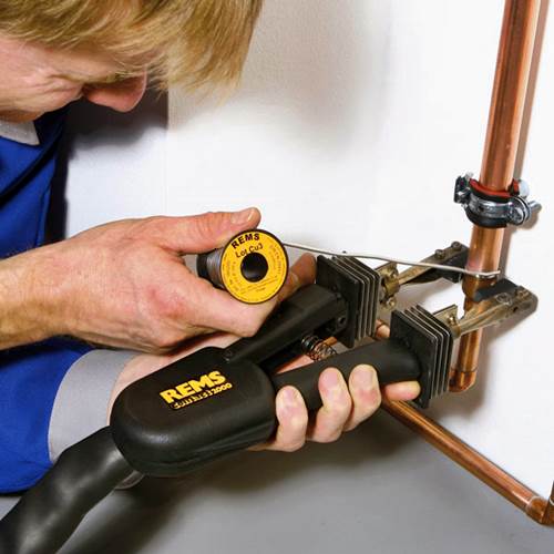

Elektrische Lötgeräte
REMS Contact 2000
 REMS Contact 2000
Quelle: REMS GmbH & Co KG
REMS Hot Dog 2
 REMS Hot Dog 2
Um die Gefahren, die beim Flammenlöten auftreten können, auszuschließen, gibt es zum Weichlöten von Kupferrohren die Möglichkeit, elektrische Lötgeräte einzusetzen. Diese sind ohne bzw. mit Transformator zum direkten Anschluss an die Steckdose geeignet.
Die Geräte haben eine Lötleistung von 2000 W und erreichen eine Temperatur von 900 °C bzw. 800 °C. Mit den Lötzangen können Kupferrohre mit 6 – 54 mm bzw. 10 – 28 mm Außendurchmesser gelötet werden.
