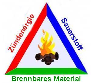

Branddreieck
 Branddreieck
Quelle: Bosy
Eine Verbrennung (Feuer) ist eine sehr schnell ablaufende Reaktion eines brennbaren Stoffes mit Sauerstoff (Oxidation) unter Flammenerscheinung. Bei dieser Art von Reaktion wird Wärme freigesetzt und an die Umgebung abgegeben (exotherme Reaktion).
Man unterscheidet zwischen bestimmungsgemäß und nicht bestimmungsgemäß brennenden Feuern. Während ein Kaminfeuer in der Regel kontrolliert werden kann, hat man Probleme, wenn das Feuer Gegenstände oder Räume betrifft, die nicht dafür vorgesehen sind.
Um ein Schadfeuer zu löschen, gibt es viele verschiedene Möglichkeiten und Hilfsmittel, welche jedoch nicht immer geeignet sind oder sogar gefährlich für Feuerwehr werden können. Um ein Schadenfeuer effektiv zu bekämpfen, muss ein Gruppenführer der Feuerwehr das richtige Löschmittel zum Einsatz bringen. Hierzu müssen die Vorrausetzungen und der Verlauf einer Verbrennung beurteilt werden, um die verschiedene Löschmethoden und Löschmittel einzusetzen.
Ein Brand bzw. ein Feuer ist eine einfache chemische Reaktion. Diese kann nur stattfinden, wenn nachfolgend aufgeführten Faktoren zeitgleich und im richtigen Verhältnis zusammenfinden:
• brennbares Material
• Sauerstoff
• Zündenergie
Brennbares Material können als Feststoffe, Flüssigkeiten oder Gase vorhanden sein. Fast jedes Material ist brennbar – die bekanntesten sind Papiere, Kunststoffe, Öle, Fette, Lacke und Verdünnungen, Propangas usw.
Wie schnell ein Material in Brand gerät hängt von der Zusammensetzung und der Dichte ab. Ein Blatt Papier lässt sich sehr leicht entzünden – eine kompakte gepresste Papierrolle benötigt jedoch etwas mehr Energie von außen bevor sie sich entzündet.
Sauerstoff wird als Oxidationsmittel benötigt. Dieser findet sich in der Außen- und Raumluft wieder und ist fast überall vorhanden. Sauerstoff kann aber auch in Flaschen als Flüssiggas gelagert sein z. B. bei medizinischen Anlagen oder durch eine andere chemische Reaktionen entstehen.
Die Zündenergie wird über sogenannte Zündquellen eingebracht. Feuer, brennende Kerzen, Schweißbrenner sind offensichtliche Zündquellen. Häufig werden jedoch die weniger offensichtlichen zur Gefährdung. Diese sind z. B. heiße Oberflächen von Kochplatten, Bügeleisen, Föhn oder auch Wasserkocher.
Mängel an technischen Geräten führen zur Überhitzung oder zu Kurzschlüssen. D. h. Leitungen schmoren und / oder es kommt zur Funkenbildung. Diese können Auslöser für eine Explosion oder einen Brand sein.

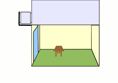

Rollover
Rollover: Unverbrannte (aber brennbare) Rauchgase steigen nach oben und sammeln sich unter der Decke. Vermischen sich Rauchgase und Sauerstoff nur wenig, können die Rauchgase nicht brennen; lediglich im Grenzbereich bilden sich Flammenzungen. Plötzliche Sauerstoffzufuhr und Verwirbelung lässt die Rauchgase schlagartig zünden.
Quelle: Wiebke Salzmann, Thomas Salzmann, FF Mönchhagen
Beim Rollover (Rauchgasdurchzündung) handelt es sich um das Zünden der Pyrolysegase einer Rauchschicht. Sobald sich genügend brennbare Pyrolysegase in der Rauchschicht angesammelt haben und genügend Luft (Sauerstoff) zur Zündung im Raum ist, findet eine Durchzündung der Rauchschicht statt.
Wenn es in einem Raum brennt, verbrennen dabei Materialien wie Holz, Kunststoffe und/oder andere Stoffe wie Flüssigkeiten (Öle, Fette, Lacke und Verdünnungen). Durch diesen Verbrennungsprozess entstehen Rauch bzw. Rauchgase und Wärme. Gleichzeitig wird dem Raum Sauerstoff, der für die Verbrennung nötig ist, entzogen. Bis hierhin gilt diese Beschreibung für alle drei Phänomene, teilt sich dann jedoch in feine Unterschiede auf.
Nehmen wir an, dass unser Raum, wie im Beispiel brennt. Da der heiße Brandrauch und die übrigen Gase, die beim Prozess der Verbrennung entstehen (auch als Pyrolyse-Gase bezeichnet), leichter sind als Luft, steigen sie nach oben, wo sie sich unter der Decke sammeln. Es entstehen nun zwei Zonen, eine Tief- und eine Hochdruckzone. In der Tiefdruckzone am Boden befindet sich Sauerstoff (O2), der vom Feuer angesaugt wird. Innerhalb der Hochdruckzone sammeln sich die Brandgase und wabern unter der Decke durch den Raum und ggf. in andere Räume, falls Türen geöffnet sind. Das gefährliche an dieser Situation ist, dass eben diese Rauchgase brennbar sind. Durch den aktiven Prozess der Verbrennung heizen sie sich weiter auf. Bevor es zu einer Durchzündung dieser Rauchgase kommt, sind als eine Art Vorwarnung zärtlich anmutende und tänzelnde Flammen (auch als "Tanz der Engel" bezeichnet) an der Unterseite der Rauchschicht zu sehen, denn an dieser Stelle treffen Tief- und Hochdruckzone aufeinander und es ist erster Sauerstoff für eine Reaktion vorhanden. Kurz darauf zündet meist die komplette Rauchschicht durch und eine Feuerwalze jagt mit Temperaturen um 1.000 °C an der Decke entlang. Sie soll dabei Geschwindigkeiten bis 50 km/h erreichen können. Eine besondere Gefahr beim Rollover kann sein, dass sich die Feuerwalze auch nur an der Oberseite der Rauchschicht ausbreitet, sodass man ihn durch den dichten Rauch gar nicht sieht. Quelle: Markus Schmidt

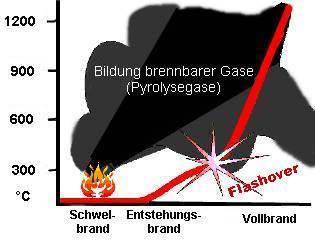

Flashover
Flashover (Flammenüberschlag - Raumdurchzündung - Feuersprung)
Beim Flashover (Flammenüberschlag - Raumdurchzündung - Feuersprung) handelt es sich um den Übergang vom Entstehungsbrand zum Vollbrand durch das Zünden aller brennbaren Oberflächen im Raum durch die Strahlungswärme der Rauchgasschicht.
Unter einem Flashover versteht man einen Flammenüberschlag. Dieser entsteht beim Brand in einem geschlossenen Raum, indem sich die brennbaren Pyrolysegase ansammeln können. Ab einer Temperatur von ca. 600°C entzünden sich diese Gase im gesamten Raum schlagartig. Man spricht auch vom Durchzünden. Dies ist der Übergang vom Entstehungs- zum Vollbrand, wobei schnell Temperaturen von über 1000 °C erreicht werden. Es steht nicht nur der Brandraum auf einmal schlagartig in Flammen, sondern die Flammen oder Flammenfront schlägt auch meistens mit erheblicher Wucht nach außen. Die Gefährdung für Feuerwehrleute ist auf keinen Fall zu unterschätzen.
In der Entstehungsphase brennen zunächst Einrichtungsgegenstände (z. B. Sofa, Tisch, Möbel) und bilden Verbrennungsgase und Pyrolysegase. Kann der entstandene Rauch nicht durch Raumöffnungen abgeführt werden, kommt es zu einem Wärmestau an der Decke. Die stark erwärmte Rauchschicht wirkt nun durch Wärmestrahlung auf die gesamten Einrichtungsgegenstände. Zeitgleich steigt die Temperatur im gesamten Brandraum. Die Oberflächen der noch nicht brennenden, aber brennbaren Gegenstände Pyrolyse|pyrolisieren aus und zünden dann bei 15 bis 20 kW/m² Wärmestromdichte (siehe auch Solarkonstante) oder einer Rauchgastemperatur von 500 - 600 °C schlagartig ohne Zündflamme. Die horizontale Flammenausbreitungsgeschwindigkeit im Raum (Entzünden weiteren Materials durch bereits brennende Gegenstände) beträgt dann etwa 10 m/min. Das Resultat ist ein Vollbrand des Raumes und Temperaturen von etwa 1000 °C.
Weitere Angaben zur Abbrandrate, Wärmefreisetzung, Temperaturentwicklung vor und nach dem Flashover sowie Zeiten bis zum Auftreten eines Flashovers finden sich in den Forschungsberichten Nr. 130 und 142 der Forschungsstelle für Brandschutztechnik an der Universität Karlsruhe. Quelle: Rainer Schwarz, KHK i. R.
