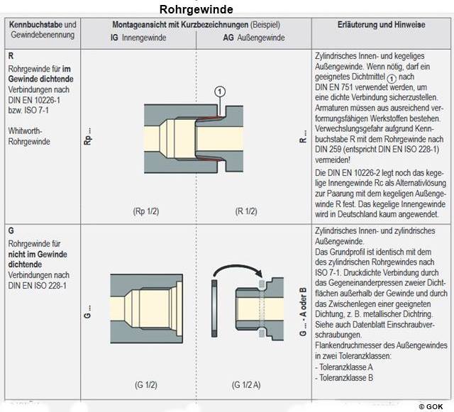

Rohrgewindearten
 Rohrgewindearten
Quelle: GOK Regler- und Armaturen-Gesellschaft mbH & Co. KG

Auch heutzutage werden immer noch Gewindefittings verwendet. Die Gewinde für Rohre, Armaturen, Fittings und sonstige Rohrleitungsteile sind international und national genormt. Die Größenangaben der Fittings (z. B. R 1/2) verhält sich parallel mit den Nennweitenangaben der Rohre (z. B. DN 15). Im Gegensatz zu den "neumodischen" Fittings in der Kunststoff- und Verbundrohrinstallation haben die Gewindefittings keine Querschnittsverengungen und dadurch geringe Widerstände.
Bei den Gewindearten unterscheidet man zwischen
  • Anschlussgewinden: Diese Rohrgewinde dichten im Gewinde gemäss ISO 7-1 bzw. prEN 10226-1 (die in der jeweils gültigen nationalen Ausgabe, DIN 2999, BS 21)
  •  Befestigungsgewinde: Diese Gewinde dichten nicht im Gewinde gemäss ISO 228-1
Daraus ergibt sich der Unterschied, dass das Rohrgewinde nach ISO 7-1 im Gewinde gedichtet wird, und zwar überwiegend durch metallische Pressung (kegelig/zylindrisch) der im dichtenden Bereich gänzlich formschlüssigen Gewindeflächen, wobei durch Dichtmittel (Hanf/Fermit, Teflonband) die Dichtwirkung verbessert und die Hohlräume luft- und wasserdicht werden.
Das Rohrgewinde nach ISO 228-1 ist ein rein mechanisches Befestigungsgewinde. Die Abdichtung, der damit zu verbindenden Teile, erfolgt über Weichdichtungen (Flach-, Quetschdichtungen) oder über metallische Passflächen.
