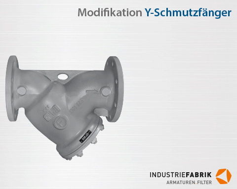

Schmutzfänger Typ YF - Modifikation
Quelle: Industriefabrik Schneider GmbH
Siebkorbfilter (z. B. Y-Schmutzfänger, Topffilter, Rohrfilter]) schützen Wärmeerzeuger (Kessel, Wärmetauscher, Kollektoren) und empfindliche Armaturen (Wärmemengenzähler, Regelventile) vor Funktionsstörungen und Korrosionsschäden, die durch eingespülte Fremdkörper (Schweißperlen, Dichtungsmaterial, Späne, Rost) entstehen könnten. Dadurch wird die Lebensdauer der nachgeschalteten Anlagen verlängert bzw. ein vorzeitiger Ausfall verhindert.
Y-Schmutzfänger (Siebkorbfilter) schützen Wärmeerzeuger (Kessel, Wärmetauscher, Kollektoren) und empfindliche Armaturen (Wärmemengenzähler, Regelventile) vor Funktionsstörungen und Korrosionsschäden, die durch eingespülte Fremdkörper (Schweißperlen, Dichtungsmaterial, Späne, Rost) entstehen könnten. Dadurch wird die Lebensdauer der nachgeschalteten Anlagen verlängert bzw. ein vorzeitiger Ausfall verhindert.
Y-Schmutzfänger (Siebkorbfilter) sind für Wasser, Öl, Druckluft und Dampf geeignet. Sie können waagrecht oder senkrecht mit Reinigungsstopfen nach unten in die Rohrleitung eingebaut werden. Das Medium durchströmt das Bauteil über ein großflächiges Doppelsieb in Pfeilrichtung. Dadurch werden die Schmutzpartikel im Doppelsieb zurückgehalten und gesammelt. Bei einem regelmäßigen Reinigen des Siebes können die abgelagerten Schmutzpartikel leicht entfernt werden. Bei starken Verschmutzungen besteht ein hoher Wartungsaufwand (teilweise tägliche Reinigung). In diesem Fall sollten andere Maßnahmen (Entschlammungsgefäße, Schlammabscheider) überlegt werden.
In Anlagen mit solchen Filtern sollten immer ein Manometer eingesetzt werden, um den Zeitpunkt einer notwendigen Wartung bzw. Reinigung des Filters festzustellen.
Y-Schmutzfänger bzw. Siebkorbfilter werden heutzutage nur noch in industriellen und gewerblichen Anlagen, in denen große Nennweiten vorhanden sind eingebaut. In den Anlagen sind regelmäßige Wartungen gewährleistet. In Heizungs-, Kühl- und Solaranlagen werden zunehmend Schlammabscheider oder Entschlammungsbehälter eingesetzt.
Richtig geplante Heizungs-, Kühl- und Solaranlagen (z. B. Spülen, Reinigen, Behandeln nach DIN EN 14336, VDI 2035 Blatt 1 + 2) sollten eigentlich ohne diese Bauteile auskommen..

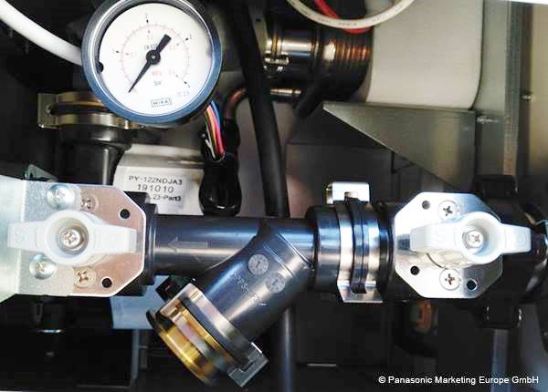

Siebkorb-Magnetfilter
Magnetfilter (Schmutzfänger)
Quelle: Panasonic Marketing Europe GmbH

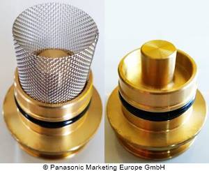

Stopfen mit Sieb und Magnet
Einige Wärmepumpen (Außengeräte) werden inzwischen nicht mehr mit Filterkugelhähne, sondern mit einem Magnetfilter ausgestattet. Dieser gleicht dem Aussehen und Prinzip nach dem alten Y-Schmutzfänger (Siebkorbfilter), die seit Jahrzehnten eingesetzt werden, aber immer mehr durch Schlammabscheider abgelöst werden.
Durch den Einbau eines Manometers ist über ein Sichtfenster der Zeitpunkt einer notwendigen Wartung bzw. Reinigung des Filters festzustellen, bevor der Volumenstrom zu gering wird. In Großanlagen ist dieser Einbau grundsätzlich vorhanden.
Da die Wartung des Filters extrem fummelig ist, sollte überlegt werden, ob nicht ein zusätzlicher Schlammabscheider im Gebäude sinnvoll ist.
Da diese Filter fast nie regelmässig gewartet werden, sollte man überlegen, ob man die Anlage nicht besser mit dem richtigen Heizungswasser befüllt, wodurch eine Schlammbildung bzw. die Bildung von Korrosionsrückstände vermieden wird. Dies ist besonders in Anlagen mit Heizkörper und/oder Pufferspeicher (Stahlteile) zu empfehlen

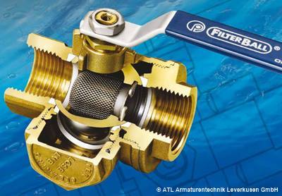

Filterkugelhahn
Filterkugelhahn - FilterBall
Quelle: ATL Armaturentechnik Leverkusen GmbH
Filterkugelhahn mit austauschbarer Filtereinsatz
Quelle: Impel AB
Filterkugelhahn mit austauschbarer Filtereinsatz und 12.000 Gauss Stangenmagnet
Quelle: Impel AB
Der Filterkugelhahn ist eine Absperrarmatur mit integriertem Filter zum Schutz von Anlagen und Geräten vor Partikeln und Schwebeteilchen in flüssigen oder gasförmigen Medien. Der Filterkugelhahn ersetzt einen herkömmlichen Y-Schmutzfänger (Siebkorbfilter) und die beiden zugehörigen Absperrarmaturen und reduziert somit den Verrohrungsaufwand, die Anzahl der einzudichtenden Anschlußgewinde und den Aufwand zur Reinigung des Filters. Der Filterball® kann in speziellen Ausführungen geliefert werden, die ein halbautomatisches Rückspülen des Filters ermöglichen. Die Armatur muß zu diesem Zweck nicht geöffnet werden.
Der Filterkugelhahn wird zunehmend in den Bereichen Wärmepumpen, Heizungsanlagen, Nahwärmeanlagen, Biogas-Anlagen, Anlagenbau, Kälte- und Klimatechnik eingesetzt.
Viele Wärmepumpenhersteller installieren den Filterkugelhahn in ihren Wärmepumpen. Der Hahn wird aber auch zunehmend in die Pumpengruppen für Heizungs- und Kühlanlagen eingebaut. Der Ventilkugelhahn wird mit Hebel oder T-Hangrigriff und Innengewinde G ¾ – G 2 angeboten.. Der austauschbarer Filtereinsatz hat eine Maschenweite von 0,6 mm und für Anlagen mit Stahlrohren und Graugussbauteile mit einem 12.000 Gauss Stangenmagnet zum Sammeln von Magnetit. Zwischen der Kappe und dem Gehäuse befindet sich eine EPDM-Dichtung. Die Armaturen sind mit max. 16 bar Arbeitsdruck und einen Temperaturbereich von –20 ºC bis 100 ºC einsetzbar.
In Anlagen mit solchen Filtern sollten immer Manometer eingesetzt werden, um den Zeitpunkt einer notwendigen Wartung bzw. Reinigung des Filters festzustellen.
Da diese Filter fast nie regelmässig gewartet werden, sollte man überlegen, ob man die Anlage mit dem richtigen Heizungswasser befüllt, das eine Schlammbildung bzw. Korrosionsrückstände vermeidet. Dies ist besonders in Anlagen mit Heizkörper und/oder Pufferspeicher (Stahlteile) zu empfehlen.
