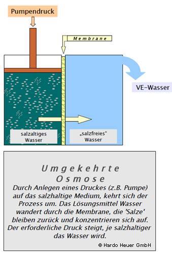

Umkehrosmose-Technik
Quelle: Hardo Heuer GmbH

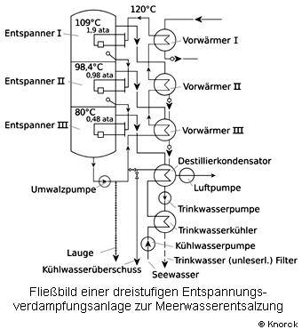

Fließbild einer dreistufigen Entspannungsverdampfungsanlage zur Meerwasserentsalzung
Quelle: Knorck

MSF-Verfahren
Die am häufigsten eingesetzte Variante, um Trinkwasser aus Meerwasser zu gewinnen, ist das MSF-Verfahren (Multi-Stage Flash), welches im Deutschen auch als "mehrstufige Entspannungsverdampfung“ bezeichnet wird. Hier wird durch die Abwärme thermischer Kraftwerke das Meerwasser bis zur Verdampfung erhitzt. Der entstehende Dampf schlägt sich dann als Kondensat an Kühlrohren nieder und kann hier als salzfreies Wasser zurückgewonnen werden.
Umkehrosmose
Die Umkehrosmose kann man sich grundsätzlich wie einen Filter oder Sieb vorstellen. Hierbei wird mit hohem Druck Wasser durch eine Membran mit einem Porendurchmesser von 0,5 bis 5 Nanometer gepresst. Größere Teile wie die Salze im Meerwasser können diese nicht durchdringen und bleiben zurück, sodass es zu einer Entsalzung kommt. Der hohe Druck ist deswegen vonnöten, um den natürlichen osmotischen Druck zu überwinden, mit dem sich Salz und Wasser verbinden – daher auch der Name Umkehrosmose.

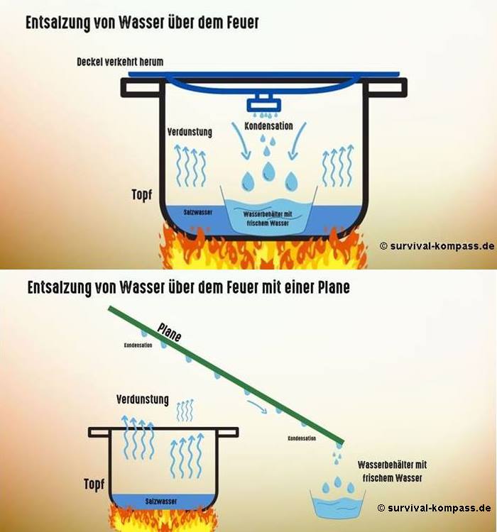

Aus Salzwasser trinkbares Wasser herstellen
Entsalzung von Meerwasser über dem Feuer
Quelle: survival-kompass.de – Martin Gebhardt
Mit Salzwasser besitzt du eine unerschöpfliche Ressource an Trinkwasser. Alles, was du dafür benötigst, ist Hitze oder Sonneneinstrahlung und Geduld.
• Entsalzung ist der Prozess, Salz aus Wasser zu entfernen, um es trinkbar zu machen. Es gibt verschiedene Methoden, um dies zu erreichen.
• Du kannst Meerwasser über dem Feuer entsalzen, indem du das Wasser kochst und den Dampf auffängst, der das Salz zurücklässt.
