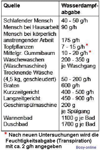

Eintrag von Feuchtigkeit als Wasserdampf in Wohnungen
Quelle: Bosy

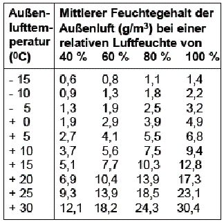

Mittlerer Feuchtegehalt der Außenluft
Quelle: Bosy

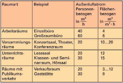

Außenluft-Volumenstrom
Quelle: Bosy

Wasser wird in Form von Wasserdampf und zum Teil aber auch als flüssiges Wasser in die Raumluft eingebracht: Die Bewohner geben Wasser beim Ausatmen und über die Haut ab und Wäschewaschen, Kochen, Geschirrspülen, Putzen, Baden, Duschen reichern die Raumluft mit Feuchtigkeit an.
Auch große Blattpflanzen geben Wasser an die Raumluft ab. Nach neuen Untersuchungen ist die Feuchtigkeitsabgabe (Transpiration) aber nicht 7 bis 20 g/h sondern nur ca. 2 g/h. Deshalb haben Zimmerpflanzen keinen nennenswerten Anteil an der Befeuchtung der Raumluft.
Auch die Fähigkeit von Oberflächenmaterialien zur Feuchtespeicherung haben einen Einfluss auf die Feuchtebelastung der Raumluft. Bei Wohnungen mit einer durchschnittlichen haushaltsüblichen Nutzung wird von einer durchschnittlichen Feuchteproduktion von etwa 140 Gramm Wasser je Stunde und Person ausgegangen. Ein Vier-Personen-Haushalt kommt also auf eine Feuchteproduktion von ca.13,5 Kilogramm (Liter) Wasser je Tag.
Soll die Raumluftfeuchtigkeit in den Grenzen der Behaglichkeit gehalten werden, muss beachtet werden, dass der Feuchtegehalt der Außenluft sehr stark von der Temperatur und damit von der Tageszeit und der Jahreszeit abhängt.
Wenn z. B. die Raumluft bei 20 °C auf einem Niveau von 60 % relativer Luftfeuchte (entsprechend einem Feuchtegehalt von 10,4 g/m3) gehalten werden, so kann mit 1 m3 zugeführter Außenluft von angenommenen 60 % relativer Luftfeuchte bei einer Außentemperatur von 10 °C etwa 9,1 g, bei 0 °C noch etwa 7,5 g und bei 10 °C nur noch etwa 4,8 g Feuchtigkeit aufgenommen werden; bei Außenluft mit 20 °C Temperatur ist keine Feuchtigkeitsaufnahme mehr möglich.
Im allgemeinen reicht zum Entfeuchten einer beheizten Wohnung während der Heizperiode ein Außenluft-Volumenstrom von rund 30 m3/h je Person aus. Dieser Außenluft-Volumenstrom stimmt mit dem erforderlichen Volumenstrom überein, der wegen der Pettenkofergrenze für die CO2-Konzentration und weitere belastende Stoffe einzuhalten ist. Bei Außentemperaturen um und unter 0 °C genügt auch ein verminderter Außenluftvolumenstrom.
