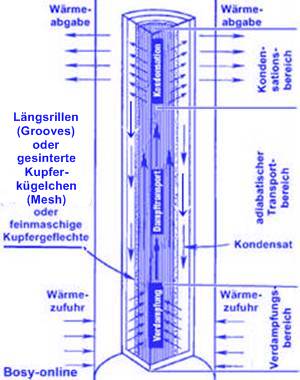

Aufbau einer Heat-Pipe

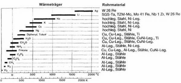

Wärmeträger für Heat-Pipes, Betriebstemperaturen und Rohrmaterial

In der Heatpipe sollte ein Wärmeträger (Flüssigkeit) verwendet werden, der je nach dem Einsatzgebiet bereits bei sehr niedrigen Temperaturen verdampft, da der Druck in der Heatpipe sehr klein ist (0,005 bis 0,008 bar). Die Temperatur bzw. der Druck steigt entsprechend der Dampfdruckkurve des Wärmeträgers an.
Wenn durch eine Wärmeababgabe im Kondensationsbereich eine niedrigere Temperatur entsteht, kommt es zu einer Taupunktunterschreitung mit sofortiger Kondensatbildung. Dadurch fällt der Druck entsprechend der Temperatur in diesem Bereich ab und der Dampf strömt aufgrund des Druckgefälles in den Kondensationsbereich. Das Kondensat fließt durch die Schwerkraft und Kapillarkräfte der Heat-Pipe zurück in den Verdampfungsbereich.
Da die Druckunterschiede in den geschlossenen Rohren sehr gering sind (wenige Pascal), sind auch die Temperaturunterschiede sehr gering (wenige Kelvin), somit sind die sich einstellenden Temperaturdifferenzen zwischen Verdampfer- und Kondensattionsbereich gering.
In den Rohren findet ein indirekt Wärmetransport über den stoffgebundenen Transport von latenter Wärme (Verdampfungs-/Kondensationswärme) statt. Dadurch beschränkt sich der Einsatzbereich einer Heat-Pipe auf den Bereich zwischen der Schmelztemperatur und der Temperatur des kritischen Punktes des Wärmeträgers (Flüssigkeit).
Der Aufbau einer Heatpipe ist von der Einbaulage abhängig. Heat-Pipes, die senkrecht oder schräg eingesetzt werden sollen, haben Längsrillen (Grooves) inform von Kapillarstrukturen.   Bei waagerecht montierten Heatpipes muss die Kapillarwirkung durch feinmaschige Kupfergeflechte oder gesinterte Kupferkügelchen.(Mesh) unterstützt werden, damit die sichere Rückführung der kondensierten Flüssigkeit gewährleistet ist.
Bei der richtigen Auswahl der Kapillarstruktur, wobei auch eine Kombination der verschiedenen Strukturen möglich ist, kann das Kondensat auch gegen die Schwerkraft von unten nach oben fließen.
Aufgrund dieser Tatsache kann die Wärmemenge ohne Hilfsenergie übertragen werden. Nur die Ausdehnung des Dampfes und die Kapillarkräfte der flüssigen Phase des Wärmeträgers gewährleisten einen Kreislauf.
Temperaturbereich
Wärmeträger
Rohrmaterial
-70 bis 60 °C
Aluminium, Edelstahl
-45 bis 120 °C
Kupfer, Edelstahl
5 bis 300 °C
190 bis 550 °C
Quecksilber
Edelstahl
400 bis 800 °C
Kalium
Edelstahl
500 bis 900 °C
Natrium
Edelstahl

• Flüssigkeit
Heatpipes können auf einen Temperaturbereich von -263°C bis ca. 5.000 °C (bei Verwendung von speziellen Materialien) ausgelegt werden. Je nach Temperaturbereich wird das Arbeitsmedium ausgewählt,
z. B. Wasserstoff bei extrem niedrigen und Natrium bei extrem hohen Temperaturen. Wegen seiner hohen Verdampfungswärme wird vorzugsweise Wasser als Arbeitsmedium verwendet. Es ist allerdings nur bei Temperaturen von über 0°C als Arbeitsmedium einsetzbar.
