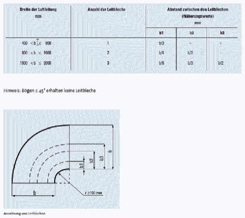

Anordnung von Leitblechen in 90°-Bogenkanälen (nach DIN EN 1505 1) Die Leitblechbefestigung erfolgt standardmäßig durch Leitblechdübel mit Dichtung 1) Leitblechanordnung nach DIN EN 1505 2) Kantenlänge b nach DIN 18379 (VOB Teil C)

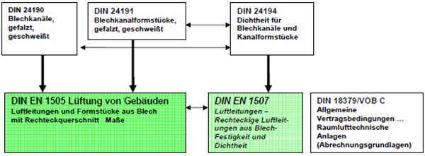

Lüftungskanäle - Normen
Normen für rechteckige Lüftungskanäle
Quelle: Lindab GmbH
Durch die Arbeit des Europäische Komitee's für Normung (CEN) werden viele DIN-Normen durch DIN EN-Normen im Lüftungsbereich abgelöst. Teilweise  konkurrieren die noch bestehenden und die neuen Normen einander.
