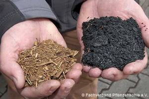

Pflanzliche Biomasse vor und nach der Pyrolyse

Pflanzenkohle (Biokohle [Biochar], Schwarzerde) ist kein Brennstoff. Im Gegenteil, man kann mit Pflanzenresten (trockene Biomasse [Holzschnitt, Pflanzenreste, Küchenabfälle, Grünschnitt]) langfristig Kohlenstoff speichern und dadurch das Klima schützen. Außerdem haben sie, fachkundig eingesetzt, positive Eigenschaften auf den Boden und das Pflanzenwachstum.
Da Pflanzenkohle eine verkohlte Biomasse ist, die durch das Verbrennen unter Sauerstoffauschluss (Pyrolyse) oder Karbonisierung produziert und nicht zur Verbrennung benutzt wird, ist sie keine Holzkohle, da diese nur aus Holz hergestellt wird.

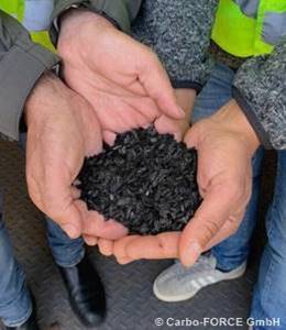

Biochar (Biokohle) nach der Karbonisierung
Quelle: Carbo-FORCE GmbH

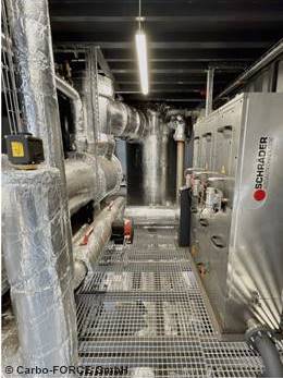

Die Carbo-Force Anlagen der Preetzer Firma Carbo-FORCE GmbH zur Herstellung von Pflanzenkohle (Biochar - Biokohle) ermöglichen durch lange Laufzeiten (bis 8000 Stunden pro Jahr) eine bestmögliche Auslastung. Eine integrierte Fernüberwachung erlaubt zudem Leistungsüberprüfung und -optimierung zu jeder Zeit, an jedem Ort.
Ein individuell einstellbarer, breiter Temperaturbereich innerhalb des CAP-TEC-Reaktors kann eine Vielzahl organischer und teils komplexer Inputstoffe verarbeiten. Von Altholz, über Gärreste, bis Klärschlamm sind Carbo-FORCE Anlagen individuell anpassbar und wartungsarm.
Nur zum Start des Verbrennungsprozesses und für externe Geräte wird Energie benötigt. Das CAP-TEC Verfahren benötigt im laufenden Betrieb keine externe Energie und operiert somit beinahe autark. Der Anspruch ist, die Kohlenstoffbindung soll ohne Energieaufwand möglich werden.
Neben den zur Zeit noch hohen Kosten ist die Gesetzeslage (wie z. B. auch bei der Biogasherstellung und anderen erneuerbaren Energien [z. B. Windkraftanlagen]) ein weiteres Hemmnis. In Deutschland darf Pflanzenkohle (Biochar), die nur aus Holz gewonnen wurde, landwirtschaftlich genutzt werden. Eigentlich sollten alle Abfall- und Reststoffe darauf überprüft werden, wie gut sie Kohlenstoff binden.
Neben Biochar (Biokohle), produzieren die Carbo-Force Anlagen Energie in verschiedenen Formen. Im Prozess wird weitaus mehr Wärmeenergie erzeugt, als für den Carbonisierungsprozess benötigt wird. Restwärme kann daher problemlos als Fernwärme genutzt, oder als Wasserdampf über ein Blockheizkraftwerk in Strom, zum eigenen Verbrauch oder zur Einspeisung ins Netz, umgewandelt werden.
Gleichzeitig wird im Prozess Schwelgas freigesetzt, das nur zum Teil für die partielle Oxidation und Direktbefeuerung benötigt wird. Überschüssiges Gas wird abgeführt und kann als Produktgas für die Energieerzeugung und andere Zwecke genutzt werden.
Die Carbo-FORCE-Anlage reduziert den CO2-Ausstoß, indem das Treibhausgas in der Biochar dauerhaft gebunden wird. Damit produziert die Anlage aktiv Carbon Credits (handelbare Zertifikate), die am Markt anboten oder für die Erreichung interner Klimaziele, genutzt werden können.
Der in Form von Biochar gebundene Kohlenstoff gilt als ein zukunftsweisender Einsatzstoff. In der Landwirtschaft kann er als Bodenverbesserer und Futterkohle verwendet werden. Seine wasserspeichernde Eigenschaft kann helfen, die grüne Infrastruktur von Städten zu schützen und findet sogar Einsatz im nachhaltigen Bausektor.
Die Carbo-CAP-TEC Anlagen können eine große Bandbreite verschiedener Inputstoffe abdecken, um sich optimal an regionale Versorgungslagen und Entsorgungsszenarien anzupassen. Die verwendbaren Inputstoffe reichen von (Alt-)Holz, über Pferdemist, Hühnerkot bis hin zu Gärresten oder Klärschlamm. Beinahe alle organischen Stoffe können verwertet werden.
Im Gegensatz zu den meisten Pyrolysemethoden, können auch korrosive Inhaltsstoffe problemlos carbonisiert werden. Eine Abgasrezirkulierung verhindert hier ein Verschlacken der Brennkammer.

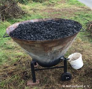

Pflanzenkohle selbst gemacht
Pflanzenkohle abkülen lassen
Quelle: Naturefund e. V.
Pflanzenkohle ist ein richtiges Wundermittel. Sie kann CO2 binden, sie kann als Dünge- und Futtermittel sowie Bodenverbesserer dienen. Bereits vor über 2.000 Jahren wurde sie von indigenen Völkern aus Südamerika verwendet. Im ersten Schritt wird ausgewählt, welche Biomasse verbrannt werden soll. Wir empfehlen vor allem alte Äste zu verbrennen, beispielsweise von Obstbäumen. Meist fällt beim Schnitt der Bäume einiges an Holz an. Dieses muss man keinesfalls wegschmeißen, sondern kann es ganz bequem weiterverwenden, um Pflanzenkohle herzustellen. Dabei ist wichtig, dass die Biomasse trocken ist, bevor man mit dem Verfahren beginnt.
