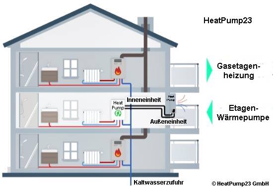

Zunehmend werden wohl bei der Heizungssanierung der bestehenden Etagenwohnungen mit Gasheizungen die Frage auftreten, welchen Wärmeerzeuger sollen in der Zukunft die Wohnung erwärmen. Hier bieten sich auf der einen Seite ei neues Gasgerät an, weil nach dem Gebäudemodernisiergsgesetz (GMG ehemals GEG) an, weil diese weiterhin eingebaut werden dürfen. Auf der anderen Seite bietet sich der Einsatz einer Wärmepumpe an. Diese gibt es in zwei verschiedenen Arten (Luft-Wasser-Wärmepumpen und Luft-Luft-Wärmepumpen), die auf dem Balkon, an der Außenwand oder auf dem Dach montiert werden können.

Zunehmend werden wohl bei der Heizungssanierung der bestehenden Etagenwohnungen mit Gas-Etagenheizungen die Frage auftreten, welchen Wärmeerzeuger sollen in der Zukunft die Wohnung erwärmen. Hier bieten sich auf der einen Seite ei neues Gasgerät an, weil nach dem Gebäudemodernisierungsgesetz (GMG ehemals GEG) an, weil diese weiterhin eingebaut werden dürfen. Auf der anderen Seite bietet sich der Einsatz einer Wärmepumpe an. Diese gibt es in zwei verschiedenen Arten (Luft-Wasser-Wärmepumpen und Luft-Luft-Wärmepumpen), die auf dem Balkon, an der Außenwand oder auf dem Dach montiert werden können.
Alternative Möglichkeiten sind, zentrale Wärmepumpen mit dezentralen Wohnungsstationen und Etagen-Wärmepumpen mit anderen Wärmequellen und zusätzlichen Funktionen(Einbindung von Photovoltaik, Solarthermie, Blockheizkraftwerk, Nahwärme oder Fernwärme bzw. Nahkälte oder Fernkälte). Bei Abluftwärmepumpen ist keine Außeneinheit nötig (Monoblock).
Die ersten Etagen-Wärmepumpen (Luft-Wasser-Wärmepumpen) von HeatPump23 wurden Anfang 2025 in verschiedenen Bestandswohnungen verbaut und sind seitdem erfolgreich im Einsatz. Der Betrieb läuft stabil und zuverlässig. In den ausgewerteten Fällen lagen die laufenden Betriebskosten im Durchschnitt rund 20 % - 25 % unter denen der bisherigen Gasetagenheizungen.
HeatPump23 bietet zwei Geräte (Heizleistungsbereich min–max (A7/W35) kW 2,76 – 6,0 und 4,37 – 9,5) für Wohnungen mit 35 bis 120 m² an.
