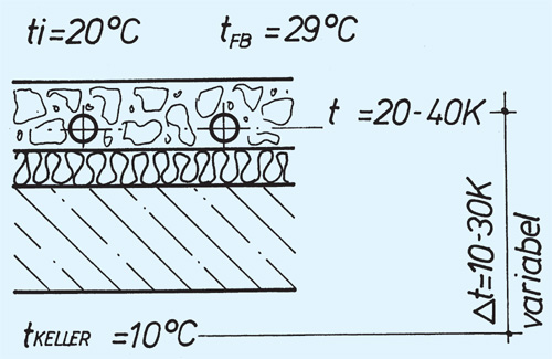

Wärmeverluste nach unten
Abb. 2. Fußbodenheizung; die jeweilige Betriebstemperatur bestimmt den Verlust zum Keller.

Bei Fußbodenheizungsanlagen, die an Kellerräume oder an das Erdreich angrenzen, sind entsprechende Wärmedämmmaßnahmen gemäß Energieeinsparverordnung (EnEV) zu treffen. Die Verluste der Fußbodenheizung sind nach unten deshalb größer, weil nicht, wie bei einer Heizkörperanlage, die Raumtemperatur für den Verlust verantwortlich ist, sondern die oberhalb der Wärmedämmung – also in der Heizrohrebene – vorhandene Betriebstemperatur. Sie liegt je nach System und Betriebsweise zwischen 20 - 40 °C, z. T. auch noch darüber. Allerdings ist sie nicht ganzjährig konstant, sondern richtet sich nach der jeweiligen Außentemperatur.
Bis Ende 1983 war aufgrund der damaligen Wärmeschutzverordnung lediglich eine Dämmschichtdicke von 4 cm, bezogen auf Polystyrolschaum, erforderlich. Dann folgten die neuen Bestimmungen der Wärmeschutzverordnung, wonach für Baugenehmigungen ab 01. 01. 1984 bei Fußbodenheizungsanlagen stets ein Wärmedurchgangskoeffizient von U ≤ 0,45 W / (m2K) eingehalten werden musste. Diese Verordnung machte keine Unterscheidung, ob die Fußbodenkonstruktion an Außenluft, Erdreich oder einen unbeheizten Keller angrenzt. In allen Fällen war ein geforderter Mindestwert von ≤ 0,45 W / (m2K) einzuhalten. Mit der nächsten Wärmeschutzverordnung, gültig für Bauanträge ab 01. 01. 1995, wurde der maximal zulässige Wärmedurchgangskoeffizient abermals reduziert, dies mal auf U = ≤ 0,35 W / (m2K). Nunmehr erfolgt die Berechnung der erforderlichen Dämmschichtdicken nach der Energieeinsparverordnung (EnEV). Sie liegen in der Regel über den in DIN EN 1264 Teil 4 geforderten Mindestwerten.
Bei Heizrohren, die oberhalb der Dämmschicht liegen, kann für die Berechnung des Wärmedurchgangskoeffizienten die volle Dämmdicke s eingesetzt werden. Liegen die Heizrohre in Rillen der Dämmschicht erfolgt eine Umrechnung der jeweiligen Flächenanteile nach DIN EN 1264.
