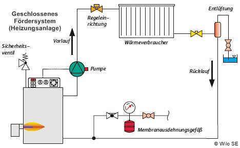

Geschlossene Pumpen-Warmwasserheizung
Quelle: Wilo SE
Ein geschlosenes Fördersystem hat zu dem offenen Fördersystem funktionale Unterschiede. Während es sich bei einem Wasserfördersystem um ein offenes System mit freiem Auslauf (z. B. Zapfstelle in Form einer Auslaufarmatur) handelt, ist eine Heizungs-, Solar- und Kühlanlage ein in sich geschlossenes System.
In einer Heizungsanlage (Einrohrheizung, Zweirohrheizung) wird das Heizungswasser in den Rohrleitungen einfach nur in Bewegung gehalten bzw. umgewälzt. Das Wasser, das durch die Vorläufe zu den Wärmeverbrauchern (Heizflächen, Wärmetauscher) gepumpt wird, strömt in den Rückläufen wieder zum Wärmeerzeuger zurück. Die geodätische Höhe wird nicht berücksichtigt. Die Pumpe muss alle Widerstände des ungünstigsten Heizkreises bzw. Umlaufkreis überwinden. Alle anderen Wärmeverbraucherkreise müssen eingestellt (Hydraulischer Abgleich) werden, weil dort ein zu hoher Pumpendruck ansteht.
Das Heizungssystem besteht aus folgenden Anlagenteilen:
Wärmeerzeuger
• Verteilungssystem (Vor- und Rücklaufleitungen)
Sicherheitsventil
Membrandruckausdehnungsgefäß (MAG) zur Druckhaltung und zum Druckausgleich
Wärmeverbraucher (Heizflächen, Wärmetauscher)
• Regeleinrichtung (Thermostat-, Misch- und Strangventile)
